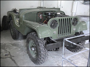

    Roda p/ Pneu Fate 7.50-16
    Qual roda posso usar para este pneu : Fate 7.50-16 ??
    Qual custo e onde encontra-las em SP ?
    Ocorre que a roda que uso ( foto) faz o pneu raspar no feixe de molas e penso em substitui-las ou alterar o off set das mesmas.
    Quem faz este serviço ( alterar off set ) em S.Paulo ? Qual custo ?
    Não considero o uso de alargadores um bom custo beneficio....
    Miniaturas de Anexos Miniaturas de Anexos Roda p/ Pneu Fate 7.50-16-jeep_roda_espelhpo_suspensao__1__854.jpg

    Oi Giovani !
    Ja regulei os limitadores e foi insuficiente...
    As rodas da F100O servem pra este pneu ??? ( FATE O , 7.50-16 )

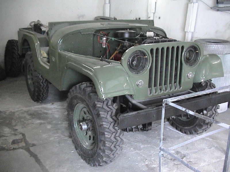

    Segue foto da roda da F100 16x6, com pneu Firestone STU 7.50x16
    [] ´s
    Miniaturas de Anexos Miniaturas de Anexos Roda p/ Pneu Fate 7.50-16-mar1_615.jpg

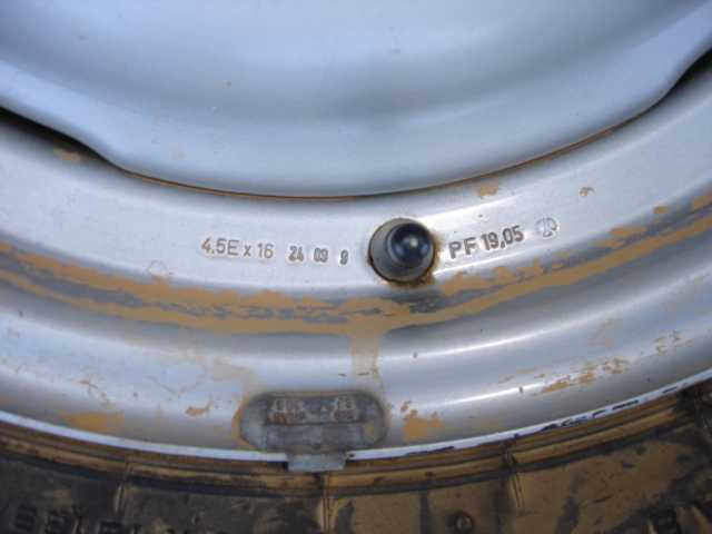

    o que significam estas indicaçoes na roda ( original do jeep ) ?
    4.5E x 16 24 09 9 PF19,05
    Miniaturas de Anexos Miniaturas de Anexos Roda p/ Pneu Fate 7.50-16-dsc01518_185.jpg
