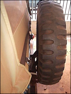

    É possível instalar o suporte de estepe original na tampa traseira do Jeep Ford/Willys? O que é preciso fazer para isso? Precisa de reforço na lataria?
    Pergunto porque retirei o meu suporte original da lateral devido a troca de pneus e instalei um suporte de estepe e galão na traseira. Ocorre que não gostei do resultado porque fecha toda a traseira, embora o suporte seja articulado. Penso em deixar apenas o suporte original com o pneu, que me parece ocupará menos espaço. Aguardo esclarecimentos. Obrigado.

    No meu o suporte esta instalado na tampa, de reforço apenas duas chapas de ferro por dentro onde tem os parafusos, acredito que não precisa mais que isso inclusive em uma trilha bateram com bastante força no jeep que recolheu a tampa e chegou a amassar o assoalho (ainda nem mexi só dei uma olhada no preju) e o estepe continua lá firminho.

    Caro amigo temos dois 2 tipos de suporte, um fixado diretamente na tampa e outro q vai fixado no arado do jeep(aquela cantoneira cheia de furos abaixo da tampa traseira) esse é escamoteavel, original do jeep willys tente ver se acha desse modelo é bem legal eu tinha no meu abraços
    Suporte de estepe
    Olhem estes suportes sao firmes não batem e permite o aceso pela traseiraSuporte de Estepe Original na Traseira-p1014092.jpgSuporte de Estepe Original na Traseira-p1014093.jpgSuporte de Estepe Original na Traseira-p1014094.jpg

    Quem tem fotos mais detalhadas ou um esquema para postar? Vou fazer um para o meu Jeep.
    Este realmente é mais firmes.

    Tenho um desses fora do jeep, comprei faz um tempão e ainda não instalei vou ver se é facil de copiar se não tiver nada complicado posto fotos aqui.

    Se possivel posta as fotos, estou só dependendo de vc para começar a minha empreitada na montagem.

    Valeu galera. Obrigado pelas dicas. Vou ver se troco o meu suporte de galão e estepe por este que o Alemão mostrou. Valeu...

    Caro George Valle, o que vc tem é iguala este que o alemão postou? Onde comprou? aguardo

    Gente desculpe a falta das fotos (tenho que procurar ainda o suporte, não sei onde raios ... ) é igual ao do alemão, comprei de um mecânico aqui na cidade o mecânico tinha comprado de não sei quem iria reformar o jeep e acabou vendendo sem reformar e me vendeu o suporte, não lembro quanto lembro que foi bem barato.

    Ok amigo, aguardamos detalhes, fotos, inclusive medidas para fazer um igual. Abraço.
