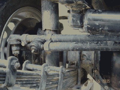

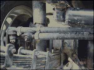

    cristiano.attie, Valeu pela dica, assim que possivel vou correr atráz disso, vivendo e aprendendo, mas e que aprendemos, até que tudo fique .
    Estou colocando algumas fotos que tenho aqui em meu arquivo, caso alguém saiba como foi feito, por favor de uma dica ai.

    luciano Rodrigues, Você fez o sistema parecido com o da Toyota, eu até pensei em fazer esse sistema no Willys, mas preferi soldar um olhal do lado do original do jeep e chegar o terminal até lá... senão eu teria realmente que colocar o terminal para cima (como você fez) e mexer na conicidade do terminal, mas me aconselharam na época não fazer. Eu também dou (ops!) minhas .

    Citação Postado originalmente por luciano Rodrigues
    Fala Luciano!!!
    Essa 1ª foto é do T-Rex, que montei pro meu brother...
    Os terminais são de Toyota Bandeirante. Ao contrário do que se pode imaginar, eles usam o pino cônico de diâmetro menor que o Willys. Furamos e embuchamos. Sem problemas. Como a altura entre o chassi e o eixo aumentou, foi preciso levar as barras + para cima, além de defendê-las das pancadas na trilha.
    Esse terminal duplo da Band é reto. Mas cuidado ao usar os terminais da Band, são todos diferentes. Além de ter (obviamente) fios de rosca esquerda e direita, muda o diâmetro da rosca da barra e o comprimento do pivô, pois aquele que encaixa no outro é mais comprido que os demais.
    Ao usar esses, compre tudo junto.
  • #24
