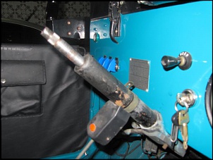

    À mais de dois anos venho comprando peças e acessorios para meu jeep e deixando gardadas para montar quando possivel e de acordo com a reforma ou modificações que vou executando.Bom,está semana foi colocar o volante(Walrod westpoint),primeiro foi o sufoco para tirar o antigo(original,não sei!!!!),mas ao colocar o novo que estava guardado a mais de dois anos,o volante passou direto no estriado do eixo,bitola maior,e o volante foi comprado na Gama como sendo o cubo para jeep.Como o volante pode trocar o cubo,tudo bem,mas qual cubo,qual bitola do estriado(já que o que me mandarão como sendo de jeep, não era.
    Quem se habilita ????!!!!!

    Tira uma foto da coluna de direção e do volante que estava no jeep, aí fica mais facil falar algo.

    o que voce quer dizer com "passar reto", a bitola é maior mesmo? uma maneira de voce saber se é o cubo certo é voce contar o nr de estrias do cubo, e do eixo. meio tupiniquim né mas dá certo.
    eu tenho o volante Walrod no meu, é não entra com folga não. manda foto

    "passar reto",é como se o estriado do eixo fosse 1" e o estriado do cubo do volante fosse 1 1/2'....estrias do eixo do volante-imagem-923.jpg

    Willian, posso estar enganado, mas tenho a impressão que o eixo da estria da coluna foi trocado pra adaptar outro volante, por isso pedi a foto do volante também, pra saber se era o original que estava no lugar ou não. Não to bem certo, mas o eixo original não sai tanto pra fora da coluna assim.

    Esse volante não é original e agora fiquei na dúvida se a coluna é original com a adaptação pra outro volante ou se é uma coluna completa de outro carro. É mais certo ser uma coluna completa de outro veículo, pela capa abaixo do volante. De qqer forma, independente de qual das duas possibilidades acima seja, você não conseguirá colocar o cubo com estria willys, por não se tratar de eixo original willys.
    Ta me parecendo coluna e volante de opala/C10, sei lá. hehehe

    É pelo visto vou ter que levar ao meu mecânico,para ver se ele descobre de que carro é essa coluna,mas se mais alguém quizer se manifestar,agradeço......

    Tá parecendo da linha do Galaxie Landau ou ford F 100...

    Realmente!

    Bom pelo menos já tenho por onde começar a investigar,agora a duvida vai ser se troco a coluna de direção ou somente o cubo do volante,ou até mesmo o volante todo,já que a coluna vai ser mais trabalhoso....mas primeiro vou ter que ter certeza de qual carro é para não errar de novo no volante.Por enquanto agradeço a galera e se tiver mais alguém com um palpite,,,aceito,quanto mais informação melhor.

    Minha sugestão é trocar só o cubo, bem mais fácil...
