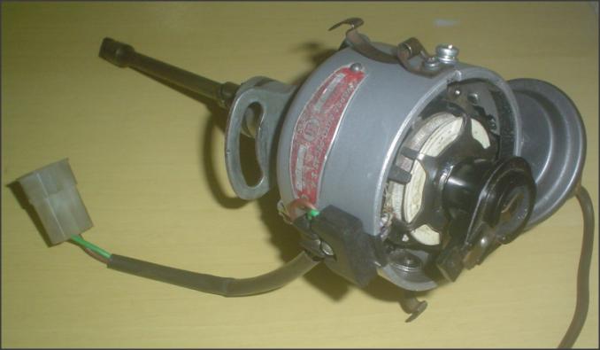

    Bom dia pessoal, após comprar um ditribuidor Indutivo no ML, acabei me decepcionando muito com o serviço porco da pessoa que recondicionou aquele distribuir.
    Após algum tempo resolvi desmontar o distribuidor recondicionado e montar suas peças no velho distribuidor original do BF, mantendo as curvas de avanço originais vácuo, rotor...
    Nos primeiros testes, o motor está pegando mais fácil, a lenta está mais redonda, e as oscilações do avanço centrífugo não existem mais.
    Segue minha ultima enjambração...

    Vc tirou as peças do distribuidor Bosch, e adaptou no wapsa ??? refazendo todo o sistema do wapsa???

    É um WapBosch agora, rsss... do Wapsa eu aproveitei a carcaça, a mesa, avanços e rotor. Assim as curvas continuam originais, pois não confiava na adaptação do distribuidor Bosch.
    Que legal Rafa !! E ai, deu tanto trabalho como você tinha previsto ? Agora você tem a receita de como transformar o Wapsa original em distribuidor eletronico transistorado. Dê mais detalhos ai !!

    Bom dia Antonio, as peças eu retirei de um distribuidor Bosch que eu tinha comprado ano passado. Como esse Bosch estava uma M, e eu não tinha nada pra fazer, resolvi desmonta-lo e jogar os componentes pra dentro do Wapsa...
    Agora, quero ver se monto um Hall para testes, só preciso de outro Wapsa para começar a brincadeira.

    Mas pelo jeito tendo o Bosch eletronico (remanufaturado) é desmontar os dois e fazer a montagem no Wapsa, retirando peças do Bosch, (somente a parte da eletronica) e adaptar no Distribuidor Wapsa. Quando era platinado o distribuidor wapsa era mais fácil de mecher...

    amif]go comprei so o miolo(eletronica do distribuidor do opala e tenho um distribuidor waspa a disposição, pelo o que analisando aqui vou suar a mesa fixa original do wapsa e fazer um tubo para adaptar a mesa móvel da ignição eletronica!
    E este caminho que vc usou? tem alguma dica??

    Fazem anos que fiz esta adaptação e já vendi o Jeep. Se não me engano, não troquei a mesa do Wapsa. Só peguei a bobina aranhas e adaptei sobre o eixo. Não tenho mais certeza disso, mas não foi difícil adaptar, só tive que tornear algumas peças e soldar a aranha num tubo que ficou encaixado na cabeça do eixo original.
    Vai postando as fotos da sua adaptação, que vou olhando e comentando. Qualquer coisa, segue meu e-mail: rafaelmincato@gmail.com
