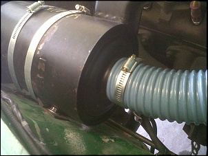

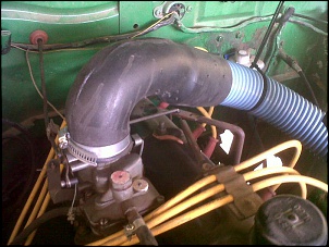

    Aí galera, minha adaptação: filtro de ar da pampa com a mangueira do mesmo cortada para caber no gargalo do carburador. Andei hoje e ficou 10, o motor parece q tá puxando melhor.

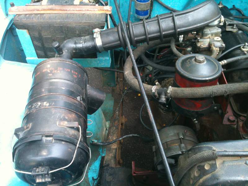

    filtro de ar da kombi no bf 161-filtro-de-ar-antigo.jpgfiltro de ar da kombi no bf 161-iphone-031.jpgfiltro de ar da kombi no bf 161-iphone-027.jpgfiltro de ar da kombi no bf 161-iphone-028.jpgfiltro de ar da kombi no bf 161-iphone-029.jpgfiltro de ar da kombi no bf 161-iphone-030.jpg
  • #30
    Usuário Avatar de juleymar73
    23/07/2011

    ola Nelson , ficou show de bola ein , que mangueira e essa que vc usou pra fazer a ligação do filtro ao carburador?
  • #31
    Usuário Avatar de NMiller
    19/12/2011
    Rio de Janeiro e Volta Redonda/RJ
    210
    Blz Juleymar!
    A história á seguinte:
    Quando consegui o filtro na concessionária de Jeep (ferro velho) fiquei pensando na posição e onde caberia. Quando escolhi a posição do filtro, fiquei pensando na mangueira...ui! Parti para net até ver uma que o formato agradasse uiuuiui!!
    É uma mangueira de Brasilia/kombi mesmo. Segue o link de uma loja que vende do mesmo modelo, mas quando fui nesta loja vi que parecia um material meio "fraco".... NAFIL Auto-Peças
    Daí procurei em outra loja a mesma mangueira e tinha com material melhor, borracha melhor (esta outra loja não tem site e só trabalha com borrachas.
    Note que ficou faltando um tiquinho para ligá-la direto do filtro de ar ao carbura, então um Jeepeiro torneiro meu amigo fez uma solda e ainda deu um gralzinho. (última foto). O único "inconveniente" é que a mangueira entra meio apertada no carbura, mas nada que a braçadeira não resolvesse.

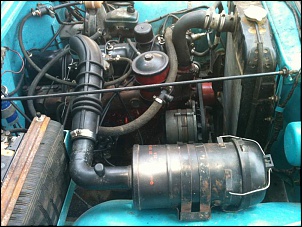

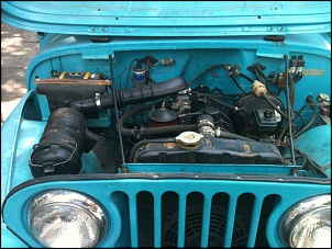

    Mais uma sugestão de configuração usando filtro de Kombi . Ficou muito melhor o desempenho que com o original a óleo , não fiz furo pra suporte usei um já existente ( usei cinta furada e um parafuso) , dá pra fechar a saída de gases de óleo e ligar na entrada do filtro ja que a carcaça dele tem uma pra isso mesmo. Posição não atrapalha em caso de mecher no distribuidor ...o antichama é do ap usei peças que tinha em casa..enfim meus 10cents!
