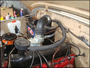

    Blz Juleymar!
    A história á seguinte:
    Quando consegui o filtro na concessionária de Jeep (ferro velho) fiquei pensando na posição e onde caberia. Quando escolhi a posição do filtro, fiquei pensando na mangueira...ui! Parti para net até ver uma que o formato agradasse uiuuiui!!
    É uma mangueira de Brasilia/kombi mesmo. Segue o link de uma loja que vende do mesmo modelo, mas quando fui nesta loja vi que parecia um material meio "fraco".... NAFIL Auto-Peças
    Daí procurei em outra loja a mesma mangueira e tinha com material melhor, borracha melhor (esta outra loja não tem site e só trabalha com borrachas.
    Note que ficou faltando um tiquinho para ligá-la direto do filtro de ar ao carbura, então um Jeepeiro torneiro meu amigo fez uma solda e ainda deu um gralzinho. (última foto). O único "inconveniente" é que a mangueira entra meio apertada no carbura, mas nada que a braçadeira não resolvesse.
    Então NElson , eu vi ali na ultima foto a emenda , mais ficou muinto bom , mais me diga a diferença de resistencia da mangueira deve deve ser a marca , se vc puder dra uma olhada pra mim na marca ficarei grato ,
    obrigado.

    Citação Postado originalmente por juleymar73 Ver Post
    obrigado.
    Oooo Amigo Juleymar,
    Infelizmente não há marca escrita na mangueira! Olhei a mangueira de perto! ui, ui e a embalagem já se foi!
    Vou tentar ir na loja que me vendeu ver a marca da mangueira...

    Citação Postado originalmente por Nelson Miller Ver Post
    Valew Nelson , se conseguir posta aqui que eu to de olho , vou adaptar esse filtro pois ele alen de ficar bonito facilita adapta'~ao do snorkel .
    abraço.

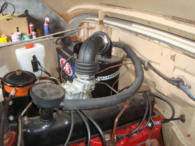

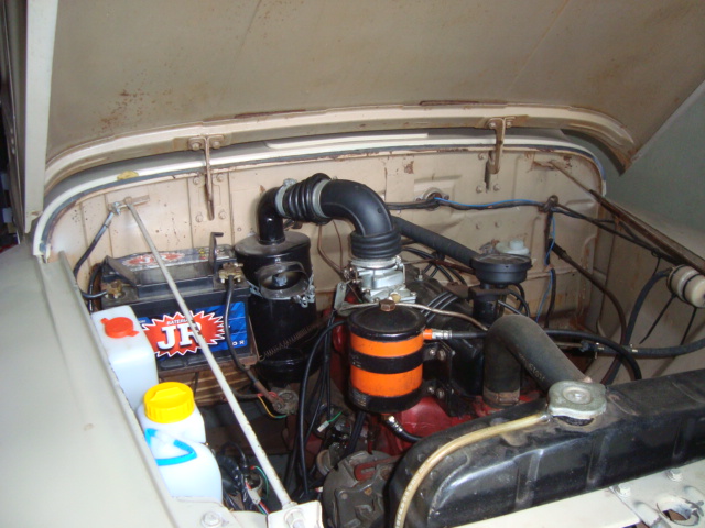

    Usuário Avatar de Endrigo
    06/03/2012
    Esteio/Canela/RS
    32
    Mais uma sugestão de configuração usando filtro de Kombi . Ficou muito melhor o desempenho que com o original a óleo , não fiz furo pra suporte usei um já existente ( usei cinta furada e um parafuso) , dá pra fechar a saída de gases de óleo e ligar na entrada do filtro ja que a carcaça dele tem uma pra isso mesmo. Posição não atrapalha em caso de mecher no distribuidor ...o antichama é do ap usei peças que tinha em casa..enfim meus 10cents!
    filtro de ar da kombi no bf 161-dsc03704.jpgfiltro de ar da kombi no bf 161-dsc03702.jpgfiltro de ar da kombi no bf 161-dsc03703.jpg
