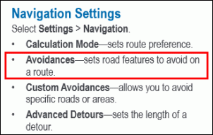

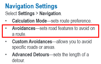

    Talvez se eu usar o basecamp pra planejar alguma rota eu tenha essa opção
    Toda vez que vc envia uma rota para o Nuvi ele a recalcula. Então se vc escolher estrada de terra, na hora que enviar para o Nuvi ele recalcula a rota e lhe tira da rota que vc planejou no Basecamp. A não ser que vc coloque pontos intermediários passando pela estrada de terra.
    Mas, achei isso aqui:
    To locate the Avoidance menu:1
    1. Touch Tools
      • Skip this step on some devices
    2. Touch Settings
    3. Touch Navigation
    4. Touch Avoidances
      • Touch Enabled for some devices
    5. Touch the desired Avoidance to enable it
    6. Touch Save or OK
    Repeat the steps above to disable the checked Avoidance.
    Available avoidances:
    • U-Turns – Avoids calculating routes that require a U-turn
    • Highways or Motorways – Avoids highways, interstates, freeways, motorways, and other major routes
    • Toll Roads or Tolls and Fees – Avoids toll roads and certain specified congestion zones
    • Traffic – Avoids traffic if a quicker route is available
      • Requires a Traffic Receiver and subscription (not available on all models)1
    • Ferries – Avoids routes that require a ferry crossing
    • Carpool Lanes or Car Share Lanes – Avoids lanes designated specifically for carpooling
    • Unpaved Roads – avoids unpaved roads (gravel, dirt, etc.)
    Assim vc pode mandar o Nuvi evitar "highways".
    Veja também a figura anexa. Tem uma opção de "Evitar"
    Miniaturas de Anexos Miniaturas de Anexos Mapa da Garmin ou Tracksource?-nuvi-2415-evitar.gif

    Perfeito Ivan! Encontrei as duas opções, a segunda tenho que testar na prática pq parece que vc marca manualmente o início e fim da rodovia que quer evitar, mas a primeira é exatamente o que eu estava acostumado com o waze, rsrs! E valeu pela dica do basecamp, eu não sabia que quando joga no nuvi ele pode recalcular, pelo visto os aparelhos parecem simples mas tem muita opção! Vou fuçar mais para poder aproveitar bastante o poder do aparelho, novamente valeu pela força!
