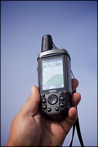

    Meu GPS é um antigo 60CSX (na foto abaixo), aparelho de mão bastante útil pois pode ser usado em caminhadas, passeios de bike, etc. Fundamental também pra sicronizar fotos com sua localização durante a viagem. Uso Macintosh (não se se é vantagem ou desvantagem nesse caso, mas tem funcionado!) Costumo baixar a versão dedicada do arquivo, instalo no computador via aplicativo oficial Garmin MapManager, e envio pro GPS (conectado pela USB) através do Garmin MapInstall. A vantagem é que posso selecionar partes do mapa, e não sei se isso é possível via cartãio de memória. Costumo ter no GPS somente a região que pretendo viajar. E isso vale também pro Proyecto Mapear da Argentina.
    Então em resumo:
    1. download do arquivo .gmapi da Tracksource (normalmente tem entre 300 e 400mb compactado);
    2. instalação do mapa no computador via Garmin MapManager;
    3. transferência do(s) mapa(s) para o GPS via USB usando o Garmin MapInstall;
    4. GPS pronto para uso!
