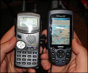

    Os handhelds como o 60csx e os etrexs sao mais comuns no aprs que o 276
    Miniaturas de Anexos Miniaturas de Anexos APRS - qual o equipamento?-f-05.jpg
