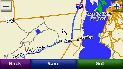

    Exatamente! No Mapwel há opção de tornar o mapa transparente (no menu "Edit", "Preferences", aba "Map"), assim só os tracks ficarão visíveis por cima do Tracksource .
    No programa, você também pode alterar o formato da linha e cor do track e assim torná-lo bem visível por sobre o Tracksource.
    E mais, quando vais mandar o mapa pro GPS através do Mapwel, há uma opção para não apagar os mapas que já estão gravados. É uma opção lenta, mas funciona: é que ele primeiro lê todos os mapas do GPS, junta com o dos tracks e depois reenvia pro GPS.
    Por fim, não é gratuíto (a licença para um GPS custa 45 dólares), mas têm uma versão demo que funciona perfeitamente pra mapas pequenos, como será o que vais fazer com os teus tracks!
    Em anexo um exemplo de mapa gerado. A trilha em azul é o track (Demo Sitio Joao, Trial Map) é o mapa que gerei.
    Mário.
