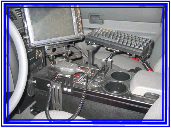

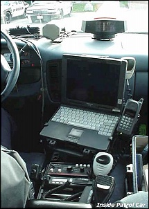

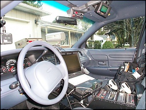

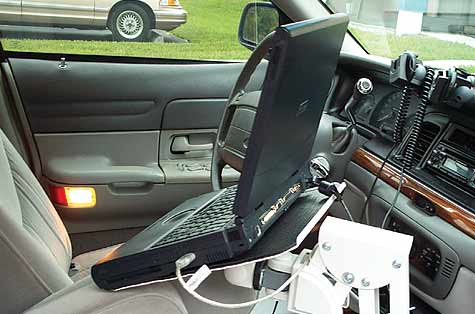

    po tava querendo saber mais sobre isso tb...to querendo fazer um no jota pro note da patroa......andei vendo uns suportes suspenços de monitores de 14 polegadas....talzer sirva como uma "mesa" pro note....acho q um esquema articulado ficaria show...como em algumas viaturas gringas....
