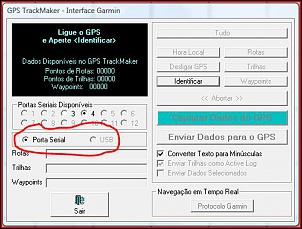

    se voce usa o trackmaker, da uma olhada nessa area circulada em vermelho ai na imagem que mandei. tem certeza que o seu esta marcado pra usb? ate onde lembro nunca precisei de baixar driver pra nunhums dos gps q usei (e-trex "amarelinho", e-trex vista color, e-trex legend p&b, 60c, gpsIII plus, XL12...)
    e olha que com excessao do 60c e do vista, é tudo dinossauro! usei todos eles com win XP e trackmaker e sempre deu certo, sem atualizar nada. o windows reconheceu sozinho e funcionou sem traumas pra ninguem. repare que ai tem modelo de porta serial e modelo de usb.

    Agropoks,
    uso esse programa da foto. E acontece comigo igual ao da foto mesmo. Não tem como selecionar o USB, por isso ele nao reconhece!

    certo... se NAO TEM COMO selecionar, entao eh mais pro lado ai da soluçao do grassmann. voce ja tentou isso? é dificil ficar dando chute sem ver... no gerenciador de dispositivos a porta serial é reconhecida? no meu pc, que nao tem porta serial, aparecia uma porta serial no gerenciador desde que o pc foi comprado. nao sei exatamente o que é, mas depois que coloquei o adaptador, passou a aparecer duas poertas seriais. um detalhe: nao sei qual o sue OS e nem a marca do seu adaptador, mas o meu adaptador com o win vista o driver nao funcionou. dai o assistente do windows procurou sozinho e baixou, num sei nem de onde. experimenta mandar ele procurar.
    como disse antes, tudo isso é um chute! hehe!
    []'s sem certeza, mas cheio de vontade de ajudar!

    Pra quem quiser saber:
    é preciso instalar o driver do adaptador serial/USB, e depois basta entrar no trackmaker e ir em "ferramentas", "opções" e, no lugar onde tem "Porta serial" pode tentar duas coisas: marcar a "auto-detecção" e, se não funcionar, marque uma por uma cada porta serial e experimente a conexão com o GPS até ele reconhecer.
    Funcionou assim comigo, em um computador diretamente com a auto-detecção e nos outros 2 tive que procurar a porta serial, pois o trackmaker entente a adaptação como uma nova porta serial.
