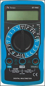

    O meu multimetro é este da foto. A minha dúvida era se eu deveria ligar o cabo vermelho na entrada V/mA/Ω ou na entrada 10A.
    Quando liguei na entrada V/mA/Ω ele começou a medir e zerou. Quando passei o cabo vermelho pra entrada 10A e chave rotativa em 20m/10A ele indicou a leitura de 0,27.
    A leitura de 0,27 tudo desligado. Quando liguei o alarme não alterou a leitura. Ligando a luz interna ia para 1.6.
    O estranho é que a minha materia Heliar é nova, está na garantia! Mas já descarregou duas vezes. O vendedor deu uma carga nela e disse q o problema era no carro.
    O que eu gostaria de saber é se esse 0,27 está indicando fuga de corrente.
    Obs.Nao liguei o multimetro em paralelo, e sim em série! A minha dúvida foi em qual entrada ligar o cabo vermelho. Testei o voltimetro na entrada V/mA/Ω e está funcionando. Mas o amperímetro não está. Já na entrada 10A está funcionando ok.

    Olá Antony,
    conector vermelho do multímetro em 10A e o preto em COM.
    Seta do multímetro em 10A.
    Nesta configuração, nunca ligue os conectores do multímetro nos dois polos da bateria ao mesmo tempo.
    Escolha somente um, preferencialmente o positivo.

    Ok Daniel. Utilizando multimetro desta forma que vc falou eu obtive a leitura de 0.27 . Estando todos acessorios e aparelhos e luzes do carro desligadas. Este valor esta normal? obrigado

    Olá Antony,
    eu poderia simplesmente escrever: está bom!! ... se estivéssemos num Mundo Maravilhoso de Oz ...
    Se você estivesse com um gasto real de apenas 0,27A, está ótimo! Uma bateria de 60Ah demoraria 100H (4 dias) para gastar 50% de sua carga (este valor é aceitável para carro com alarme). Para veículo sem alarme, está um pouco alto.
    Para melhorar seus testes, tente identificar falhas na medição do multímetro. Veja que dificilmente eles são perfeitos, e a margem de erro, em se tratando de valores pequenos, esta margem pode comprometer seriamente o resultado. Por exemplo, se seu aparelho está medindo 0,10Ah a mais, vc teria um valor real de 0,17Ah, ou seja, muito melhor que 0,27Ah.
    Começe pedindo para alguém pisar no freio e vc anote o resultado aparente no multímetro. Veja se bate com os valores previstos para consumo (4Ah - geralmente para 2 lâmpadas de 21W cada). Depois, acenda os farois baixos.
    Deixe o aparelho medindo alguns minutos para ver se abaixa o consumo.
    Tente desconectar a fiação (desligar) do alarme, alguns são fáceis.
    T+
    Daniel
