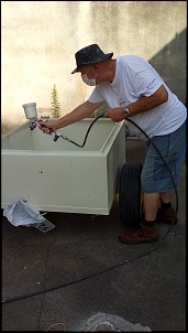

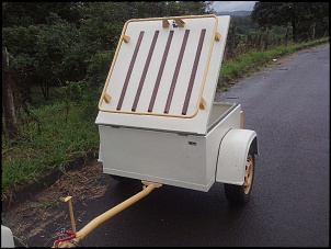

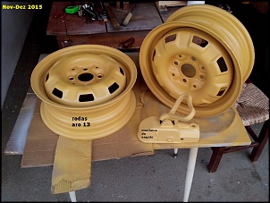

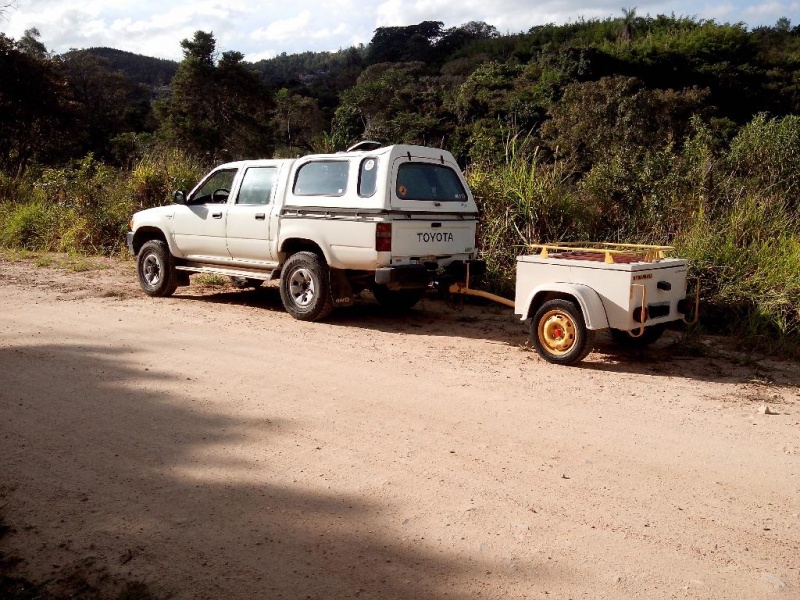

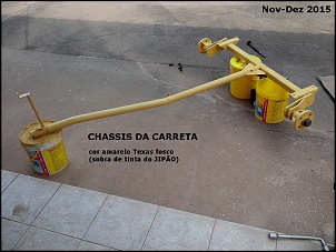

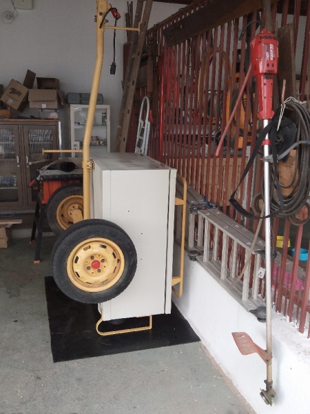

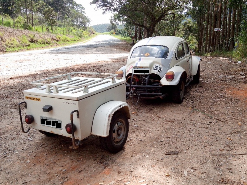

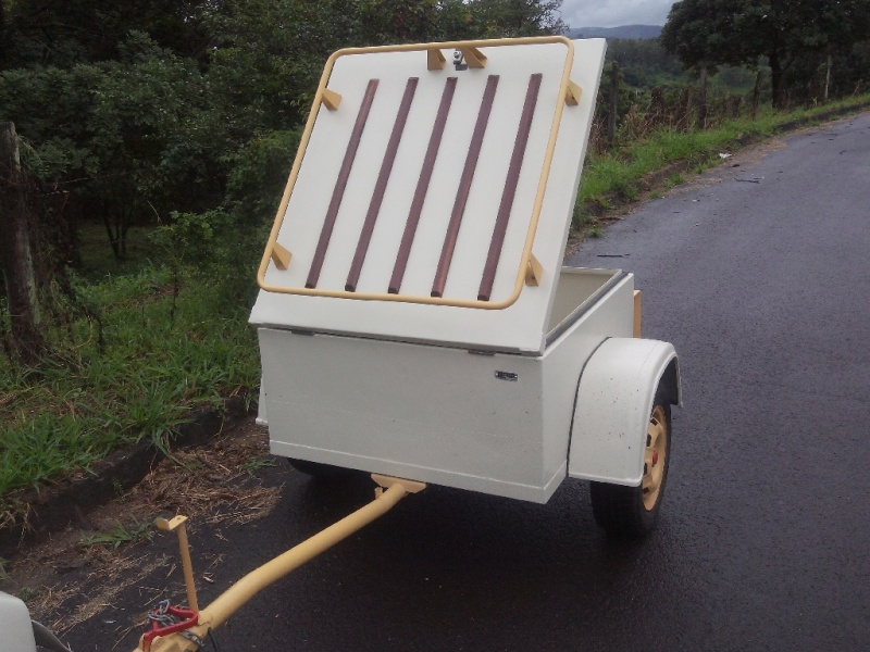

    Há exatos 23 anos comprei esta carretinha Karmann-Ghia num camping e desde então eu a tenho usado com razoável frequência. Ela tem se mostrado extremamente útil, pois é tipo baú, tem tampa com chave, bagageiro e carrega até 350 Kg. Manutenção é fácil e barata. Onde moro tenho espaço suficiente para guardá-la. Há 2 anos fiz uma reforma importante:

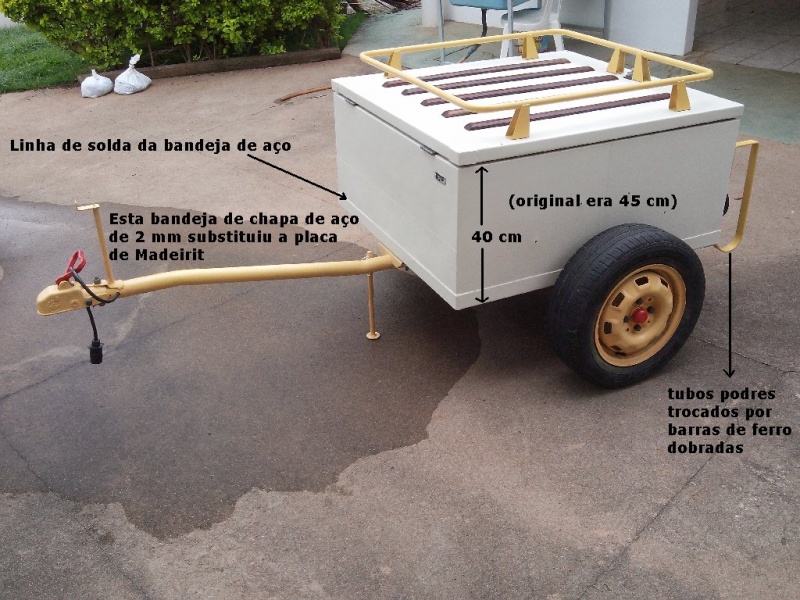

    - lixamento da pintura e troca das partes enferrujadas
    - substituição da fiação elétrica

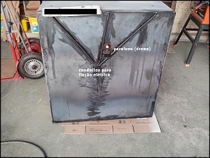

    - troca do assoalho original de "madeirite" por uma chapa de aço de 2 mm
    - troca as ripas de madeira do bagageiro
    - pintura nova, inclusive chassis e rodas
    Esta carretinha pesa em torno de 150 Kg e com carga completa (350 Kg) dá um total de 500 kg. O VW-BAJA ou a caminhonete tracionam sem problemas.
    Quando a comprei em 1995 estava com pouco uso, bem cuidada, tinha apenas 7 anos de idade e paguei barato. Embora fique guardada na garagem, após mais 20 anos de uso foi preciso refazer a funilaria. Pelo tanto que ela me serviu (e ainda serve) e pelo pouco que gastei com ela eu considero ter feito um excelente negócio.
    Obs.: não está à venda
    Antes da reforma Carretinhas (reboque)-baja-carretakg-108.jpg ferrugem, pequenas podridões, madeirite ruim
    Reforma Carretinhas (reboque)-20151202_090554.jpg Carretinhas (reboque)-new-cart-32.jpg Carretinhas (reboque)-new-cart-25.jpg Carretinhas (reboque)-new-cart-62.jpg Carretinhas (reboque)-chassis-11.jpg
    Carretinha reformadaCarretinhas (reboque)-new-cart-52.jpg Carretinhas (reboque)-new-cart-63.jpg Carretinhas (reboque)-hilux-cart-5-.jpg
    Prática maneira de guardá-la Carretinhas (reboque)-new-cart-up-3-.jpg (quase pronta, mas ainda sem os para-lamas)
