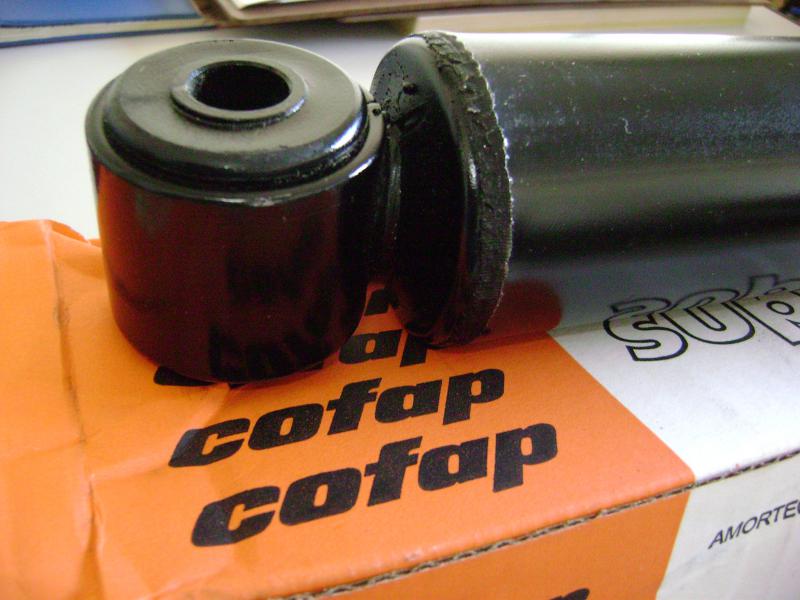

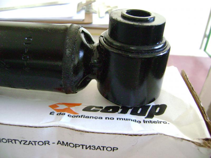

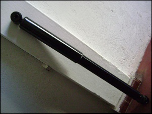

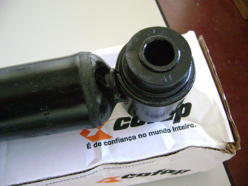

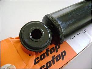

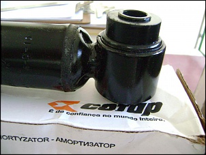

    Pessoal, queria saber onde encontro em preços bons, amortecedores de caminhão, que tenham grande curso. Ouvi falar do 608.Tem um bom curso realmente?
    Qual amortecedor me recomendariam?

    Com curso bom só o do MB1313, dá uma pesquisada aqui no fórum que tem uma tabela comparativa. No tópico do meu jeep tem fotos deles, se não me engano paguei Lt$105,00 em cada um.

    Ví também o amortecedor do 1516, e são grande pacas, segue uma tabela...qual seria melhor, o DIANTEIRO ou TRASEIRO? o PESO que aparece na tabela, seria o peso que ele aguenta? Sendo assim, é melhor um que aguenta mais ou que aguenta menos?
    Desculpe pela ignorancia..haha,
    DIANTEIRO
    Dimensional Aberto 773,00mm Dimensional Fechado 473,00mm Codigo de barras 7898256251450 Múltiplo 6 Embalagem 2 Fixação Superior argola Fixação Inferior argola IPI 4% Peso 3,7000
    TRASEIRO
    Dimensional Aberto 828,00mm Dimensional Fechado 510,00mm Codigo de barras 7898256252334 Múltiplo 2 Embalagem 1 Fixação Superior argola Fixação Inferior argola IPI 4% Peso 7,8000

    Haron, esse é o peso do amortecedor. A função do amortecedor é, como o nome diz, amortecer os movimentos da mola que é quem na verdade sustenta o peso do veículo.
    Além do curso, veja também a resistência de compressão e de expansão dos amortecedores. De nada adianta um amortecedor de 20" de curso, mas que seja mole ou duro demais.
    Outra sugestão é esquecer o modelo do caminhão, e concentrar-se no modelo do amortecedor. Veículos do mesmo tipo MBB 1313, por exemplo, saíram com amortecedores diferentes em diferentes épocas.
