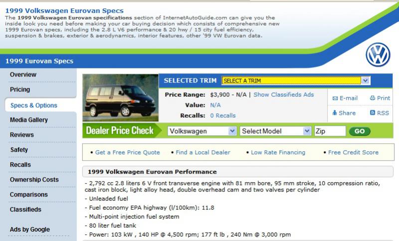

    Confere aí...
    disponível em: http://www.internetautoguide.com/car...van/index.html
    Pesquisando um pouco mais, acho que entendi o porquê da confusão: os avaliadores devem ter registrado a rotação onde se obtém o torque máximo e não a potência máxima.
    Technical Information
    (http://www.blacklinedesigns.com/vehi...vw/eurovan.htm)
    • 2.5-liter, five-cylinder Broad Torque engine
      • Peak horsepower, 109 @ 4,500 RPM
      • Peak ft./lbs. torque, 140 @ 2,200 RPM
    Miniaturas de Anexos Miniaturas de Anexos Absurdo da Controlar-vw-eurovan-1999.jpg
