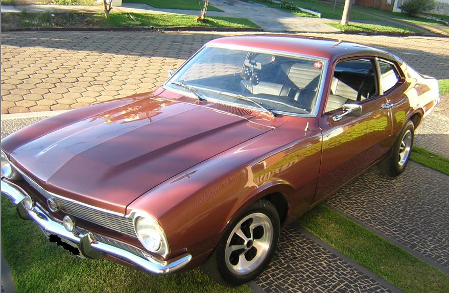

    Maverick motor 3000 . A alcool ???alguem ja passou por isso?
    Ola Gente , sou novo na lista e possuo um maverick com o motor 6cc original .Creio que basicamente é o mesmo motor de voces jeepeiros , e como estou pensando em passar ele para o alcool , gostaria de saber o que voces acham que eu deveria fazer pra ficar bom . Alguem ai ja passou por isso ? E o que fez ?
    Tenho um Solex h40 no alcool , guardado ! Que giclagem eu poria ? Giclagem de lenta tambem ! Alguem diminuiu o difusor ?
    E a valvula termostatica ??
    Agradeço desde já a resposta de todos !!!! E bom barreiro . hehehe
    Abraços !
