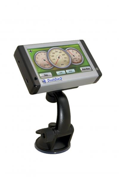

    Lançamento no Brasil - Dashdaq - Computador de Bordo
    Pessoal
    Finalmente Dashdaq no Brasil
    Distribuido Oficial e Exclusivamente
    http://www.dashdaq.com.br
    Computador de Bordo e Scanner OBDII.
    Fale a lingua que o seu carro fala.
    Entenda o que ele diz.

    Como o computador de bordo "lê" os dados do veículo?
    Há um cabo que é ligado a ele?
    Pode ser utilizado em qualquer carro?

    Ola folgado
    Temos um cabo OBD2 que liga na unidade e le os dados direto do modulo do veiculo. Praticamente funciona em qualquer carro com o conector OBD2, porem em cada um o resultado é diferente.

    Winsley,
    Para que o Dashqad possa ler o sistema de injeção eletrôpnica do Astra 8V Flex 2005 e da Tracker 2008 será necessário algum software especifico para que ele possa comunicar com o sistema de injeção eletrônica da montadora?
    É necessário adquirir algum cabo especial para conectar o Dashqad ao conector OBD2 do automóvel?
    É possivel utiliza-lo como um scanner e conectar a um Notebook? Se sim, será necessário algum software/cabo específico para esta comunicação?

    Ola rub

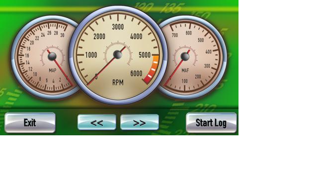

    O Dashdaq já o Hardware e Software que voce precisa para ler as informacoes do carro (no seu caso Astra e Tracker). O cabo OBD2 ja acompanha o aparelho.
    Sim voce pode usa-lo como scanner (pois é o que ele é porem com mais funcoes) alem de pode gravar em um cartao SD todas as informacoes geradas por ele (rpm, velocidade, sensor O2, etc). Esses dados voce baixe no seu PC via o proprio cartao SD.
    O detalhe é que em cada carro temos uma ECU diferente, logo o numero de sensores reconhecidos são diferentes.
    Exemplo: Na Pajero GLS-B 1998 reconheceu 16 sensores, no PT Cruiser 2006 reconheceu 500 sensores. Carros da GM, Ford e Chrysler temos um driver especifico que reconhece na casa de mais de 100 sensores. Se quiser fazemos um teste sem compromisso de ligar no carro e ver quantos ele reconhece.

    O drive adicional para o GM custa US$ 60,00.
    Sim ele ja vem com todos os cabos para conectar no CARRO (OBD2) e um cabo USB tradicional para atualiazacoes do Dashdaq (firmware upgrade). Nao ha software entre Dashdaq e Notebook (apenas um customizador de telas) e os dados do SD podem ser lidos em .CSV ou .DIF.
    Os erros da ECU sao apagados pela funcao CLEAR CODES, que diz o codigo e voce manda o comanda para limpar e apagar a luz do motor (amarela).
