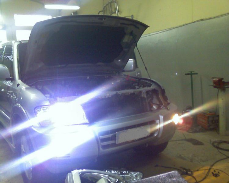

    Galera, eu uso um kit H4-4, com 4 reatores e realmente existe o delay, mas como costumo sempre usar o milha, que também tem xenon, acabo conseguindo mascarar, a falta de luz na troca das lampadas, e quando preciso relampejar o farol alto, creio que fica bem visivel, pois o farol baixo se apaga no relampejo.
    Uso kits (8.000) em minha Pajero, e sou conciente que devo atrapalhar os outros pois o xenon só não atrapalha quando vem de fabrica, pois o farol da Pajero, ou mesmo da Hilux, ou F-250, e outras mais, são enormes, e espalham muita luz. Fica muito chato, quando paro atras de carros pequenos e baixos, pois meu farol invade o interior do carro da frente. Podem reparar que os originais de fabrica, utilizam canhões pequenos e bem direcionados, evitando o desperdicio de luz, como é no caso das adaptaçoes.
    Olhem a diferença na intensidade de luz do milha normal com o xenon, na foto que tirei no dia da instalação
    Miniaturas de Anexos Miniaturas de Anexos Xenom Proibido....-24-10-07_1655.jpg

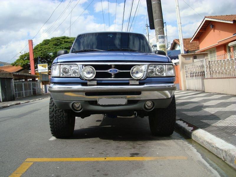

    já pensou nisso?? só que tem que furar o parachoque....
    Miniaturas de Anexos Miniaturas de Anexos Xenom Proibido....-09466081021033.jpg   Xenom Proibido....-09466081021034.jpg   Xenom Proibido....-atgaaaasngatjt9gheiip-fv-kqqz2zvzvgmrs6qlo3uxel96prjbffnwxpiuww3duifbtexg_exlhpgtmtvumqj2ln-ajtu.jpg
  • #95
    Usuário Avatar de soneca_zzz
    17/06/2008
    Embú das Artes/SP
    329
    Jera, nas duas primeiras fotos (mesma Ranger), não parece que furaram o pára-choque... dá para ver algumas astes de metal vindo de dentro do cofre do motor, passando pela grade e suportando o farol. Não sei como foi feito isso, mas imagino que seja um suporte em metal preso em algum lugar por trás da grade... a idéia é boa, mas não sei como ficaria com o radiador ali... hehehe
    Na terceira foto parece que furaram o pára-choque e colocaram duas chapinhas em forma de "L" como suporte. Outro dia, na rua, vi uma Ranger que o cara furou no mesmo local, mas não lembro de ter visto nenhum suporte...

    fala so...n...e...c..a......aiai...que sono.......!!!!!
    eu ja vi a ranger das duas primeiras fotos.....e o farol é fixado na base do farol no parachoque mesmo....e a haste que vc ve na parte do meio do farol, eu nao entendi direito, mas parece que serve para regular o farol para cima e para baixo....ela vai e volta....
