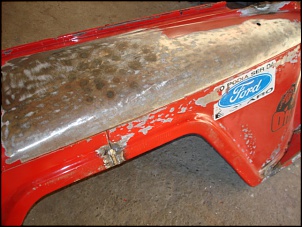

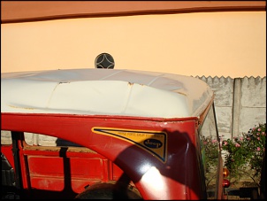

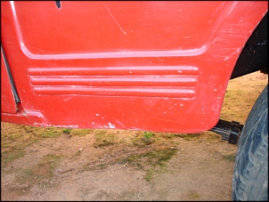

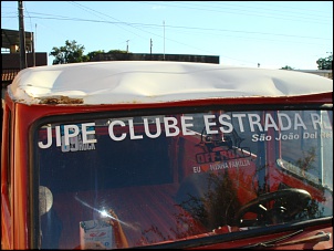

    Pra aqueles que não viram o estrago da Land...
    Miniaturas de Anexos Miniaturas de Anexos Encontro Jeep clube Estrada Real-reforma-rural-005.jpg   Encontro Jeep clube Estrada Real-reforma-rural-012.jpg   Encontro Jeep clube Estrada Real-reforma-rural-013.jpg   Encontro Jeep clube Estrada Real-reforma-rural-014.jpg

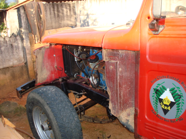

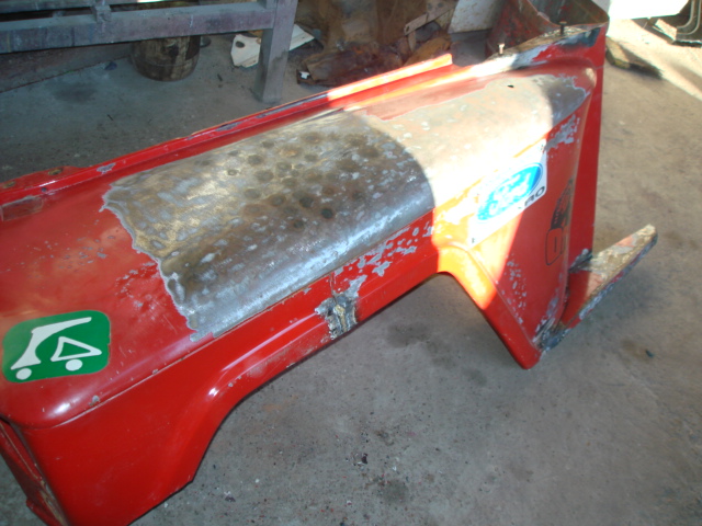

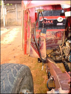

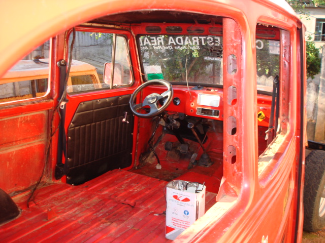

    Agora as fotos dela iniciando o desmanche... heheheheee
    A quarta foto tem a cabine que eu conseguí....
    Miniaturas de Anexos Miniaturas de Anexos Encontro Jeep clube Estrada Real-reforma-rural-002.jpg   Encontro Jeep clube Estrada Real-reforma-rural-006.jpg   Encontro Jeep clube Estrada Real-reforma-rural-009.jpg   Encontro Jeep clube Estrada Real-reforma-rural-007.jpg   Encontro Jeep clube Estrada Real-reforma-rural-004.jpg
