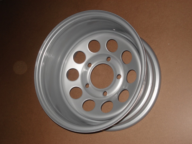

    oooPa,
    Galera hoje chegaram alguns apetrechos
    da Raylux, ainda falta mais uma coisas.
    ...as Rodas 10'' (-44) chegaram...
    Vou pinta-las...alguma SUGESTAO de COR ?

    ou, oce tah doido? roda 10" pra pneus 255? vai destalonar facinho....

    Citação Postado originalmente por Pedro Bachir Ver Post
    hehehee
    VOCE ME AVISOU QUE 8''DAVA
    mas o Eduardo falou que as 10" seriam melhores
    intao veio as 10'' mesmo. kkkkkk
    Depois o Eduardo paga pra mim fazer os
    Bead Lock
    http://www.pirate4x4.com/tech/billav.../Beadlocks.htm

    O DUDU, OCE COMEU COCÔ???? essas rodas que vcs compram ja fica destalonando facinho, agora oce imagina pneus 255 em rodas 10"! pneu 255 7" é suficiente e 8" é o maximo...

    Beadlock vai aumetar a tala das rodas pra 11"... hahahha
    aproveitano que to meteno o pau (ui...), esses pneus vão ficar muito pequenos pra f-75, principalmente levando em conta o entre-eixos dela que é ainda maior que o da rural...
    anota ae e me fala depois: esses pneus 255 70 R15 mesmo recapados male male vai chegar nas 30" na trena...
    Abraço fera... e não me leva a mal não, vai dar pra divertir bastante com o carro, mas te aviso que vc vai passar raiva em muito lugar bobo com ela agarrada por baixo...
