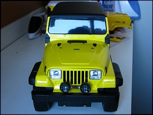

    O snorkel é legal...depois vou olhar este link com calma, pois acabei de montar esse Wrangler do anúncio, o chassis CC01. Ele não é crawler, é escala, muito legal tb. Já tá pronto, faltando colocar a eletrônica.
    Quanto ao amortecedor, tem que ver se cabe quando chegar. Mas deve caber, pois o chassis tem vários pontos que permitem colocar o amortecedor. O negócio é testar.

    Não é Rock Crawler, mas no futuro vai sofrer uns up grades e vai ficar sinistro!!! Estou acabando de montar...Cara, esses kits são muito perfeitos...
    [ ] Wally

    Muito bonito esse Wrangler! Gostaria que a carroceria do Tamiya FJ40 fosse mais rica em detalhes, só faltaria isso para ser perfeito.
