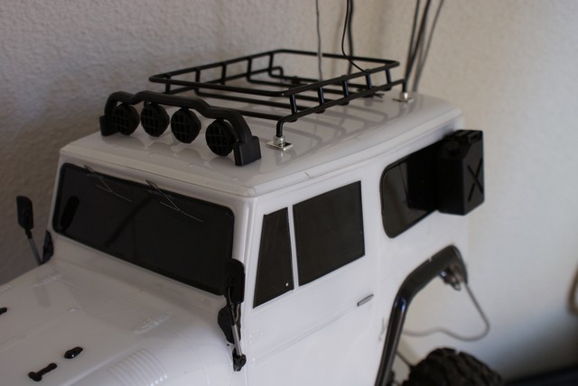

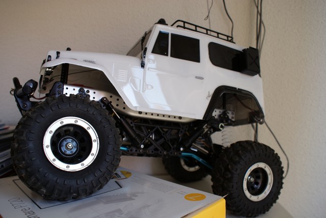

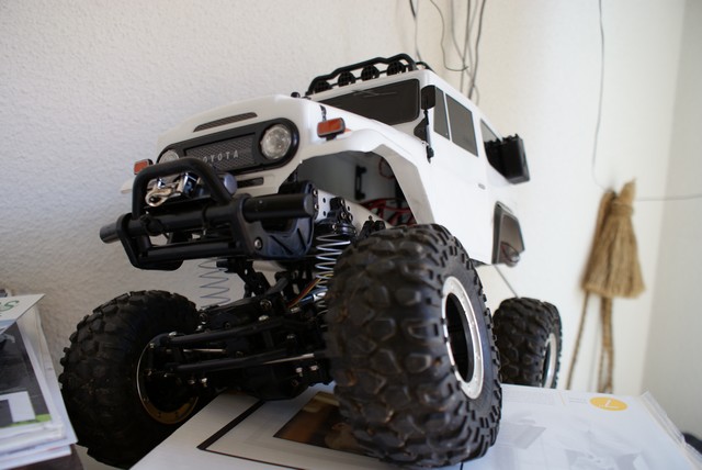

    novos upgrades
    Chegaram novos acessórios...
    - Bagageiro
    - Faróis de milha
    - Galoes de combustível (Tem do outro lado também na mesma posicao)
    - Novos links para dar maior vao livre (barras em azul)
    Ainda está para chegar os novos amortecedores coilovers, cardas de aco com homocineticas (os originais utilizam cruzeta e sao de plastico duro) e por último um protetor para o diferencial dianteiro e barras de direcao (impressionante como arranha tudo ali).
    Quando essas pecas chegarem eu coloco mais fotos.
