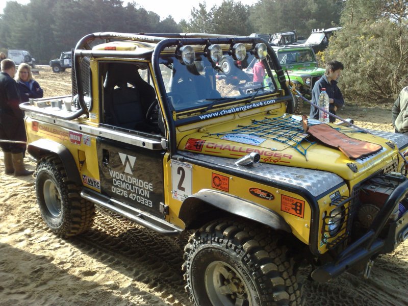

    Citação Postado originalmente por ocarioca Ver Post
    Nao seja por isso Sergio a land do Igor vai tranquilo entao. As 3 lands sao bloqueadas! A minha inclusive tem bloqueio no volante tambem!
    Cartola voce tambem caiu na historia dos rocksliders do aita? KKKK vou cruzar os dedos pra ele fazer pra voce e pra mim tambem! Vamos nos turnar pra encher o saco dele pra ele fazer logo! Por enquanto com meus estribos e rodas de shopping eu so vou pra la com meus tenis de trilha pra aprender com voces que sao feras... ja estourei a minha cota de lanternagem esse mes..
    Eu vou comprar uma máquina de solda e fazer, caí nessa do Ricardo pouco tempo hehe, só lenda... depois acho que quero o meu bem mais robusto.
    Quero fazer um parachoque mais alto, mudando o angulo de ataque que esta ruim e outras proteções.
    depois vou encher o saco e alugar o vira tubos deles e começar a inventar.. (se estiver funcionando)
    Igor foi vc que colocou barra de direção etc mais forte? tirei a minha semana passada no Ainta para desempenar, é um tubo safado que nem de agua quente do banheiro.( e eu tenho chapa de proteção p/ ela)
    Estou considerando estas bengalas da ensimec tb, subir erosão numa roda só não é recomendado peço "manual do proprietário".

    Citação Postado originalmente por poeckster Ver Post
    Opa!! Se me permite opinar, essa gaiola que postou é legal, mas falta um pouco de triangulação nela. Sem isso vc é obrigado a usar tubos mais resistentes e grossos, o que deixa o carro mais largo e mais pesado. Poderia incluir os paralamas tb nessa gaiola pra proteger bem a lata de alumínio.
    E muito importante: Jamais prenda nada na carroceria. Se fizer isso o tubo irá empurrar ela pra dentro e amassar como se não tivesse proteção
    Abs e boa construção
