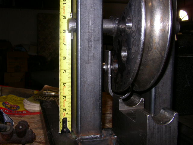

    Desculpem minha ignorancia, mas quero comprar uma dobradora para fazer a minha gaiola e achei uma que me atende as necessidades, mas tenho uma dúvida:
    Ela só dobra canos galvanizados, esses tubos podem ser usados para a gaiola ?
    pretendo usar tubos de 2" com parede 3mm

    Não tem problema nenhum dobrar um tubo que não seja galvanizado, pode usar o tubo mecânico com as mesmas medidas.
    O galvanizado é ruim para pintar, a tinta não pega muito bem e descasca com certa facilidade.

    Nilsinho, como parece que você nunca usou uma dobradora dessas... lembre-se de que:
    1- Tem tendência a amassar um pouco as curvas;
    2- sempre cresce um diâmetro;
    Faça um teste com um pedaço de cano antes de partir para a gaiola. Desenhe um gabarito no chão (por exemplo) com as medidas exatas. Marque no cano uns traços com as medidas, faça uma curva e compare. Precisa muita prática e geralmente se estraga muito material até pegar o jeito.

    Tem mais um detalhe... essa dobradora do ML é para trabalhar "em pé". Isso vai limitar (dificultar) bastante o seu trabalho. Tem também o aspecto de ser "made in PRC", né não?!...
    Sugiro que procure uma que funcione na horizontal e, ainda, há empresas que alugam máquinas-ferramentas, que tal tentar por aí ?

    Agradeço as dicas vou por na balança e analizar....
    Para soldar tenho um amigo que "manja"
    Quanto a perda de material, acho que mesmo assim ainda sai mais em conta que comprar uma, alem do fato de fazer do meu jeito, ganhar experiência etc...

    cara... sem querer te desanimar, mas essas dobradeiras aí são o bixo pra pegar o jeito... tenho uma desse tipo, mas horizontal, e cara, é complicado, ainda mais parede fina como você pretende usar. Amassa meeesmo. O tubo corre nas polias e amassa, fazer curvas de 90º??.... vc vai ver. Pra dobrar esse tubo, ainda vai bem melhor uma dobradeira com guia, que fecha completamente o tubo, aí é bem mais fácil e rápido pra pegar o esquema. Ela tem um polia central onde encaixa o tubo, e uma guia que encaixa por fora, aí você vem puxando a guia com uma alavanca giratória, tem manuais e hidro assistidas.

    Realmente já vi a venda um "manual" de como montar uma máquina destas que vc falou, e realmente acho bem mais facil, mas o problema é fazer a máquina....
    Diz ai vc que entende: vc acha que tubo de 2" com parede de 3mm fica legal ?
