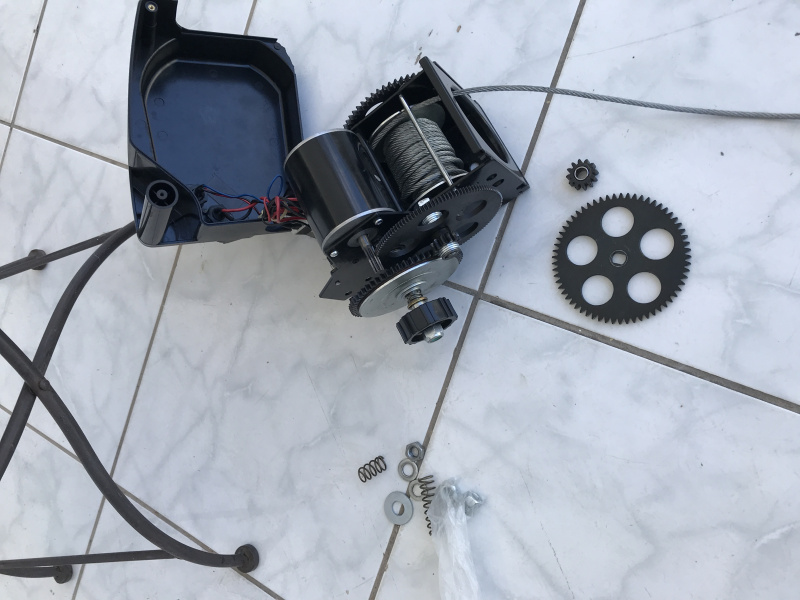

    Boa noite amigos! Gostaria de dicas de alguém que tenha experiência com guinchos sobre a operação de um guincho Nautico de 2000lb que consegui.
    Ele foi comprado, ficou parado por alguns anos e pretendo utilizá-lo para puxar uns barquinhos em uma rampa...
    O motor funciona bem lança e recolhe o cabo ... porém não estou conseguindo operar ele no modo manual. Segundo alguns vídeos na net bastaria apertar uma peça que vai rosqueado ao lado do guincho e o cabo ficaria livre para ser desenrolado sem esforço.
    Já tentei de tudo e o cabo sempre está “acoplado ao motor” precisando de muita força pra ser desenrolado.

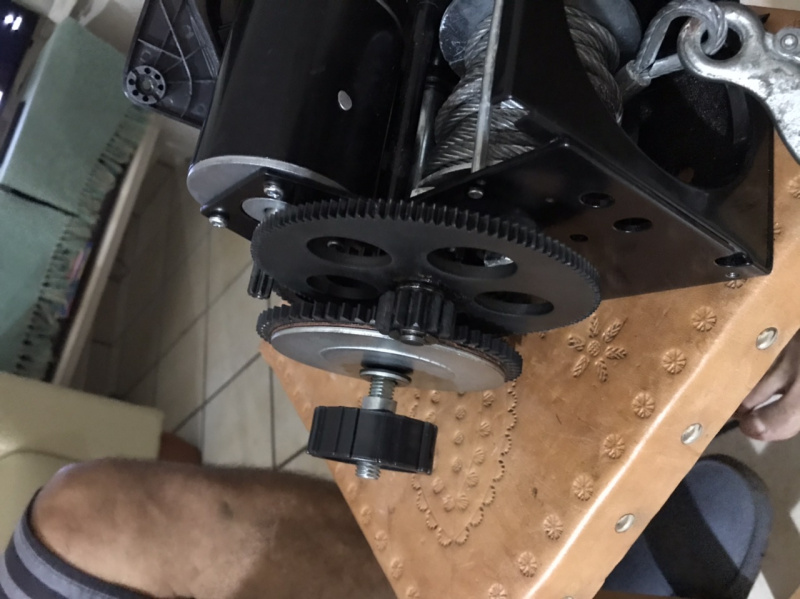

    Desmontei a carcaça e vi que tem uma embreagem estava colada. Soltei ela mas mesmo assim não consegui fazer a operação manual.
    alguém teria dicas de qual é o problema?
    Estou em dívida também sobre o sentido em que o cabo deve ser enrolado.
    Miniaturas de Anexos Miniaturas de Anexos Guincho 2000lb-5e21cb52-487c-42ba-8813-166c11c1e4ac.jpg   Guincho 2000lb-717beb42-ef25-43ad-b971-77c39eee1d4b.jpg   Guincho 2000lb-2e1fc653-3611-4760-b300-22c948a68cf7.jpg
    Agora o jogo está empate!
    Foram expulsas essas duas engrenagens, instaladas uma 1/2 dúzia de arruelas e umas molas...
    e agora o guincho está funcionando igual ao manual (?!??)
