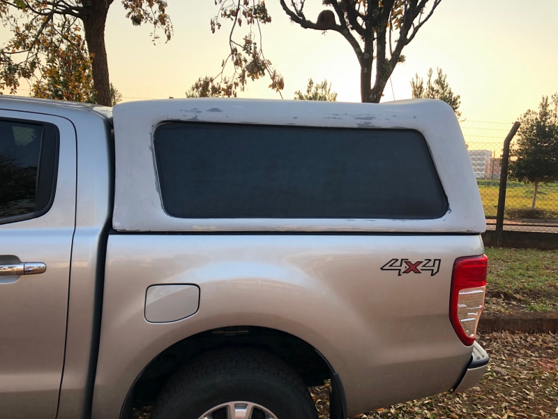

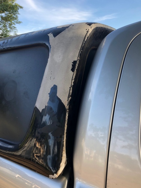

    Comprei uma capota de fibra usada para minha picape. Ela estava envelopada, e também haviam furos nas laterais que foram tampados pelo antigo dono. Retirei o envelopamento pois estava bem judiado, mas na hora de tirar, saiu a tinta de vários pedaços.

    O que eu preciso fazer:

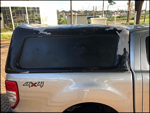

    1- Dar uma alisada melhor no espaço da "janela" onde havia 3 furos de respiro e foram tampados (segunda foto), mas estão ligeiramente salientes. Sugestão de como fazer isso? Achei uma massa plástica que tem fibra de vidro junto, será que é bom?

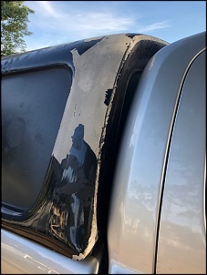

    2- Na terceira foto dá para ver uns ralados no canto da capota, será que só com resina eu consigo dar uma alisada nisso?
    3- Preciso tirar a tinta, pensei em usar aqueles removedores pastosos mas um funileiro me disse para não fazer isso porque esse removedor pode entrar nos micro-vãos da fibra e depois não conseguirei pintar, será que é verdade?
    4- Aqui é um momento de decisão. Depois de tirar toda a tinta, acertar as quinas e alisar as janelas, vou partir ou para uma pintura ou para um envelopamento.
    5- Independente de envelopar ou pintar, decidir a cor. Honestamente achei interessante o contraste dela na cor preta com o carro prata, mas o preto esquenta demais, então estou partindo mais para colocar prata inteira nela. Mas posso também ver com o envelopador de fazer o espaço das janelas de preto, o que acham?

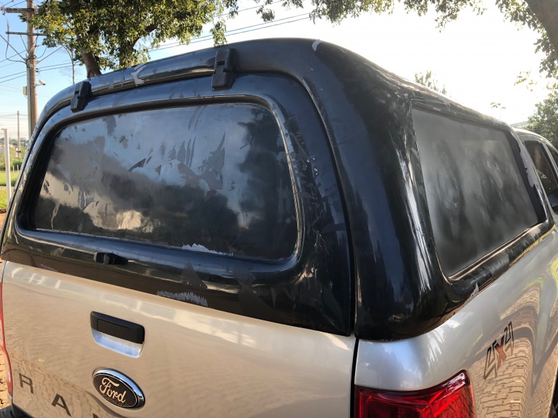

    Bom, comecei a remover a tinta. Acabei optando por usar o removedor pastoso, usei do tal do removedor montana striptizi.
    Meu primeiro erro foi passar o removedor nela inteira achando que iria pipocar a pintura e depois era só ir com a espátula....
    Porque erro? Porque na embalagem fala que tem que aguardar um pouco mas que não é para deixar secar... e realmente, se deixa secar, como ocorreu, ele forma uma espécie de filme plástico por cima e acaba não removendo a tinta em si. "Descoberto" isso, parti para fazer por pequenos pedaços. Meu pai me ajudou, e ele disse que já tinha usado o produto antes e que não era para esperar os 3 a 15 minutos que fala na lata, que era apenas para passar ele e já ir com a espátula retirando. E ele tinha razão, onde a gente aguardava uns 3 min para passar a espátula não saia tão bem quanto nos lugares onde a gente aplicava e já passava a espátula.
    Paramos nesse ponto, ainda falta retirar o restante da tinta.
    Um novo problema, que não sei se é tão problema assim, é que em alguns pontos isolados, a massa que existe entre a fibra e a pintura antiga saiu, deixando a fibra aparente. Não sei se será problema porque depois de remover a pintura, iremos passar lixa para dar uma alisada, e nesses pontos e alguns outros iremos passar uma massa plástica da vida para alisar. Então, só resta esperar mais uns finais de semana chegarem para poder dar continuidade e ir postando aqui.

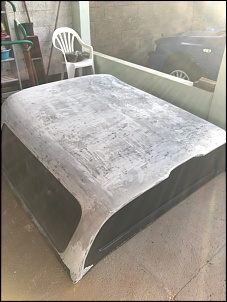

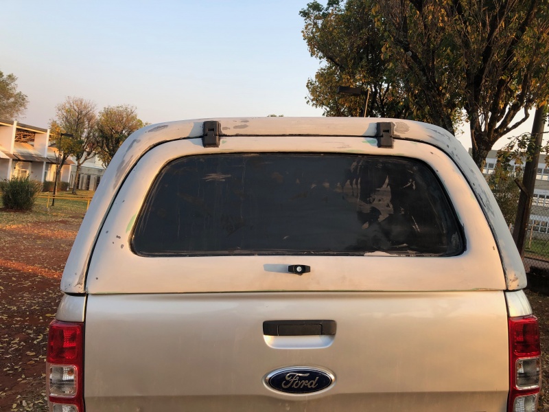

    Bom, a reforma ficou parada um tempo, até mesmo porque estou sem pressa de utilizar a capota, mas estes dias atrás resolvi usar uma lixadeira dessas vibratórias que peguei emprestado para poder dar uma alisada onde eu já tinha tirado a tinta, pelo menos a parte grossa dela. Como o resultado foi muito bom, aproveitei e tirei na espátula o restante da tinta grossa e terminei de remover o resto com a lixadeira. Valeu MUITO a pena. Só não tirei a tinta das "janelas".
    Dicas de como reformar uma capota de fibra?-img-7083.jpgDicas de como reformar uma capota de fibra?-img-7084.jpgDicas de como reformar uma capota de fibra?-img-7085.jpg
    Também reinstalei a fechadura que eu havia quebrado e resolvi falar com mais um funileiro sobre o valor de uma pintura, desta vez já falei sobre o valor do envelopamento e perguntei se achava que dava para pintar com esse preço, afinal grande parte da tinta já foi retirada, e ele disse que dava para fazer. As janelas ficarão preto brilhante, para ficar como se fosse um vidro com insulfilm bem escuro, e o restante será prata da cor do carro. Eu disse que não tinha pressa então não sei em que pé está, mas acho que até o final desta semana devo ter noticias dela.
