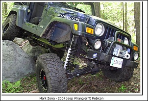

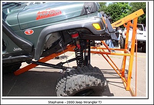

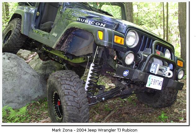

    Com 4", só da pra isso ai....
    Mas como vc não tem coragem mesmo, o carro vai ser igual ao do LUIZ, só que verde
    Miniaturas de Anexos Miniaturas de Anexos grupinho off road-cl3_388.jpg   grupinho off road-susp1_110.jpg   grupinho off road-susp2_735.jpg   grupinho off road-tj1_812.jpg
