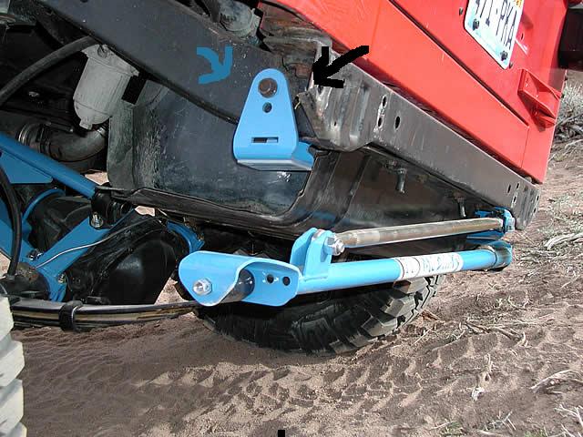

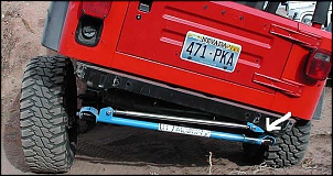

    RODRIGUETA. tira uma fotim da traseira da CHEROKLIX, eu achor que ela precisa de apoio em chassi E VCS não tem um
    Miniaturas de Anexos Miniaturas de Anexos grupinho off road-zz_01_01_815.jpg   grupinho off road-zz_01_03_351.jpg

    A hé tapado....num ta vendo a distãncia entre o para choque onde termina o chassi o ponto de onde a ZZ pega, na CHROKLIX esta distãncia é muito maior, e o protetor de tamque da cchroklix tbm é bem diferente, note que ela trabalha sempre perpendicularmente vai bater no protetor de tamque, os apois de fixação da chroklix estão mais acima em relação aos do carro da foto
    Olha direto
    Ou então deve ter algum com configuração difrente

    Num tem nada a ver a posição do parachute..... e sim a posição aonde termina o feixecler de mola.... logo dispôs do tanque... daê, como eu nunca ví eu acho que tem que tirar o reboque... o wallace já falou isso tambem....

    Eu acho qeu se eles não botaram para XJ é porque deve ser dificil botar, eu li numa das FAQs alguma coisa sobre isto, como falei já perguntei eles e estou aguardando a resposta.
    Q: Why don’t you make Zig Zags for fullsize trucks?
    A: Because most pickup trucks and their related SUV’s (and some mini trucks too), use what is known as a ‘tension shackle’ design.
    This is still a leaf spring shackle that connects the spring eye to the frame, but the spring end of the shackle is above the frame-mounted end. In this case, a ZZ cannot work because once the spring eye tried to droop down, it would hit the frame bracket. It may be possible to configure a custom ZZ for these vehicles after performing a ‘shackle flip’ such as those sold in kit form by Off Road Design. This involves ‘stacking’ one aftermarket product (the ZZ) onto another product (the shackle flip) – so the owner/installer should be prepared to do some ‘home engineering’ to make it work.
