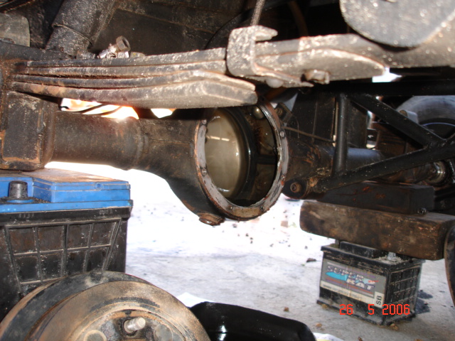

    Relatorio de oficina via internet, eu não guento não.
    Mas como é pra vc, vamos lá :

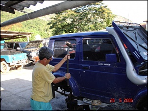

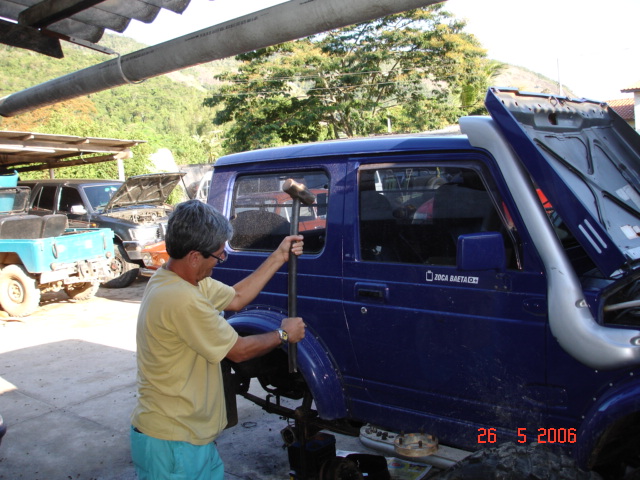

    Escapamento - soldado
    Diferencial - desmontado, bloqueio desmontado e vai pro torneiro soldar hoje ou na segunda.
    Ignição - o defeito é na solenoide do arranque.Está sendo procurada uma nova pra trocar.
    Freio- problema de vazamento no retentor, molha a lona de freio e daí puxa.Aparentemente esse é o problema.Está sendo procurado um retentor novo para trocar.
    Informou o plantão da Globo.
    Se quiser fotos eu posso tirar, mas vai ficar mais caro.

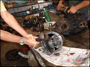

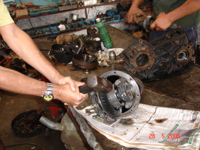

    Miniaturas de Anexos Miniaturas de Anexos grupinho off road-dsc01987_116.jpg   grupinho off road-dsc01988_107.jpg   grupinho off road-dsc01986_170.jpg

    João

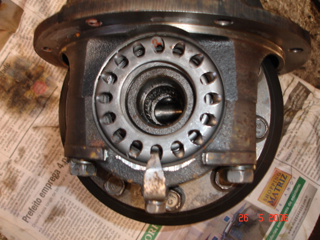

    Pequeno detalhe.Como vc é um cupim da mais alta periculosidade, o seu bloqueio está todo quebrado.Não foi só a solda.Não tem como soldar.Quando desmontar ele vai virar um monte de caquinhos e nào tem como soldar ou montar de novo.
    O que fazer ?
    Vc tem a caixa de satelites antiga ? Podemos coloca-la e soldar as planetarias.
    Fala pro Zeca me ligar.

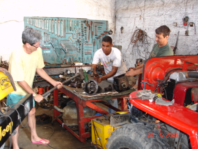

    Conforme eu prometi pro João o jipe dele vai voltar da oficina, totalmente curado do mal olhado e com novas energias.
    []' olha os cavaletes
    Miniaturas de Anexos Miniaturas de Anexos grupinho off road-dsc01982_359.jpg
