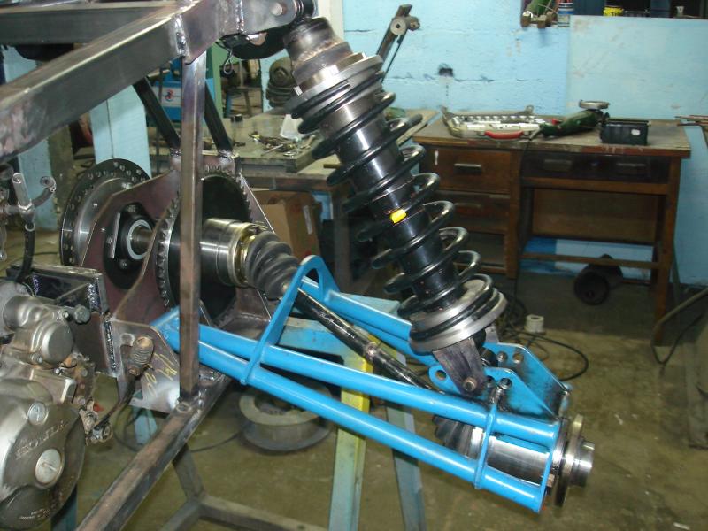

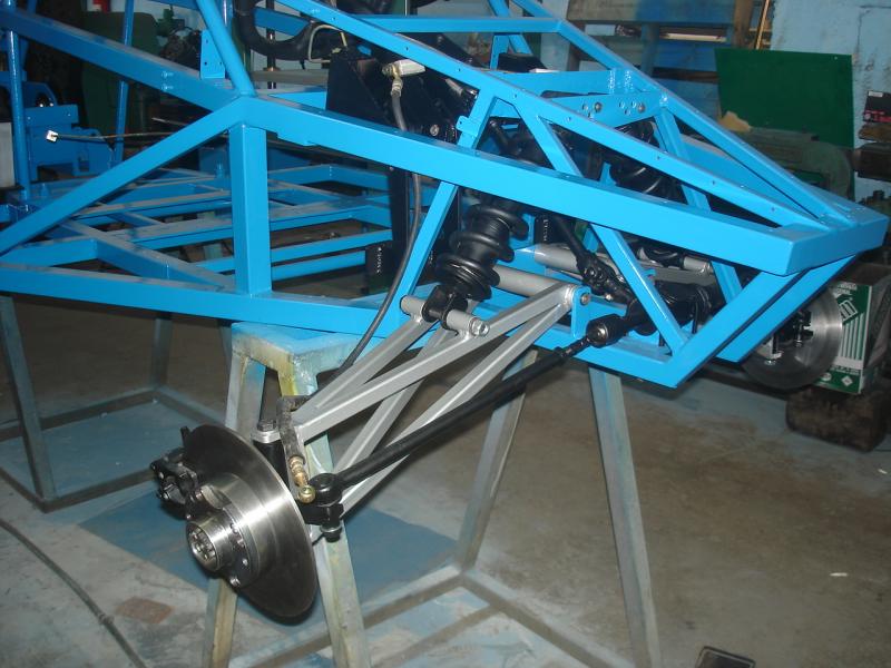

    Alguém sabe me informar qual amortecedor é este? Da traseira e Dianteira.
    http://www.4x4brasil.com.br/forum/at...p;d=1264169365 - Traseira
    http://www.4x4brasil.com.br/forum/at...p;d=1264168982 - Dianteira
    Link do fórum: http://www.4x4brasil.com.br/forum/ga...50-sahara.html
  • 23/02/2012, 23:54
    gbombana
    Eu acho que o dianteiro é da XR 200, XLR ou da própria Sahara, eu acho que o da XR é o que tem mais chance de ser, se não me engano é o pro-link.
    Já os de baixo eu não faço idéia, no meu vou usar 2 amortecedores traseiro do Escort ou Gol, as molas são bem compactas e o comprimento dele vai dar no jeito que eu to precisando.
    Espero ter ajudado, não bote 100% de fé no que eu disse, isso é o ACHISMO mesmo kkkk.

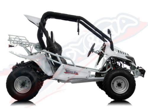

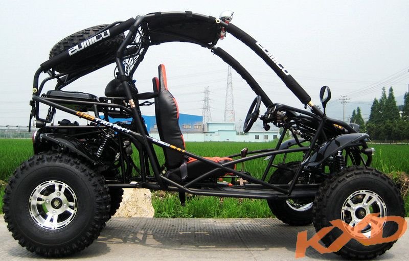

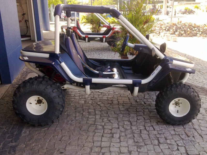

    Olá meu amigo, como está vc? que bom saber que tem gente que adimira o KartCross aqui em castanhal. Sim e Não, na verdade não estou tentando construir um KartCross mas um miniveiculo tipo esses daqui:
    Anexo 416369 Anexo 416370 Anexo 416371
    Não é um KartCross mas a mecânica e direção tem o mesmo principio, andei pesquisando muito aqui no forum e consegui boas ideias, inclusive.
