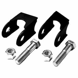

Olha, tão meio equivocados!!!!
a caixa da kombi nova refrigerada a agua que tem o motor do fox 1.4 é a mesmíssima caixa da antiga com uma flange adaptadora, a caixa vendida pela crestana é de uma kombi que só sai la no méxico, não existe nenhum carro nacional com essa caixa, e ela é praticamente indestrutivel, sei bem pois tenho na minha gaiola, quebro as homocinéticas no meio e a caixa nada, e pelo que sei a crestana é a unica que tem essa mosca no brasil, se tiver bala pra comprar recomendo, se não tem de ficar com a caixa vw ar mesmo, conheço algumas que aguentam mais 90% é quebradera,
segue anexo foto da minha caixa e duas fotos que pincei na net dela com motores v8 e v6
