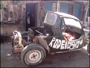

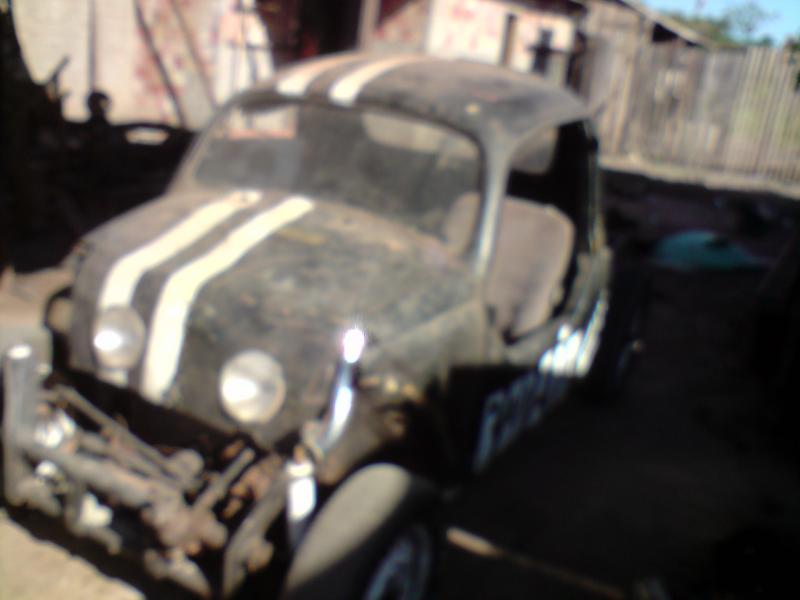

    duvida sobre motor golf 2.0 injecao-p261011_16.27-02-.jpgduvida sobre motor golf 2.0 injecao-image10.jpgduvida sobre motor golf 2.0 injecao-p261011_16.28.jpgbom dia estou fazendo um fusca pick-up para trilha e gostaria de algumas ideias sobre o mesmo obrigadoduvida sobre motor golf 2.0 injecao-img0052a.jpg
