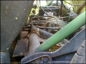

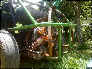

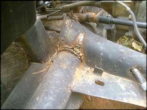

    Eu descobri, que eu estou achando ela baixa, pois a parte do chassi que segura o motor esta soltando a solda, e o motor esta mais baixo que o assoalho, vou tentar soldar novamente e reforçar com mais ferro..

    Chassi soltando solda
    Citação Postado originalmente por gunes1206 Ver Post
    entendi...eu ja to com o filtro do motor, q por sinal ta novo, eu vou tentar suspende-lo com alguma encanação.
    Vou torcer pra chover por aqui pois faz tempo que não chove, e ainda nao andei na lama...
    Grato rogério!!
    manda umas fotos para fazermos uma junta médica e tentar ajudar solucionar o problema, palpite é de graça por conta da casa ! Rrsrsrsrsrrsrsr
