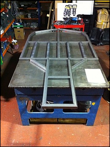

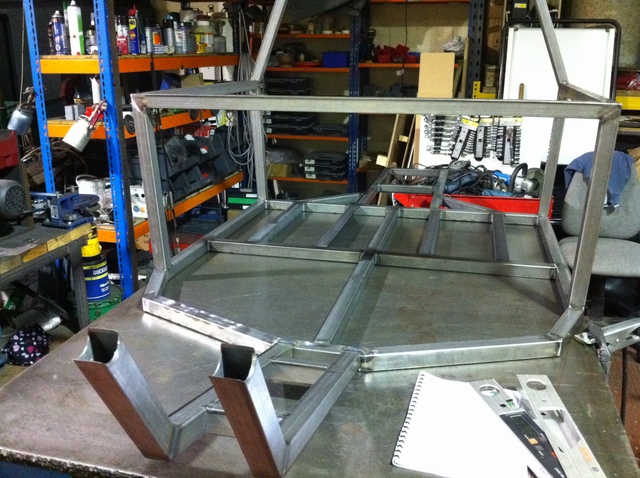

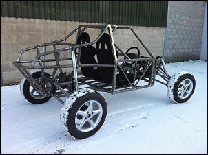

    Fala pessoal, tem um site gringo q vende projetos, porém são caros, mas muito explicativos acredito q tenham mais de 50 pgs de projeto. Bom gostei de um chassi, porém ele é para motores de motos acima de 1000cc, bom vou postar umas fotos q achei e até um video, qq gostaria de saber de alguem que tenha experiencia em tubos etc, se esse chassi suportaria um motor 4cc de carro, com caixa etc.
    Agora vai...
    10/03/2004
    Faxinal do Soturno/RS
    2,934
    Agradecimentos: 46
    Este chassis serve sim, teria que aumentar a espessura da parede dos tubos... este chassis é ideal para motor central ( caixa de Passat e motor AP) mas teria que aumentar um pouco a traseira dele para caber o motor. Eu tenho uma gaiola parecida mas para um lugar apenas.
