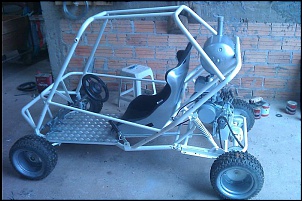

    Eu só desmontei os motores para revisar, um já está montado, ainda não defini o que vou fazer, a princípio faria um quadriciclo, mas outro dia adaptei um motor Yamaha 2 tempos em um mini buggy, andei e gostei, o bichinho virou um corisco, uma pisada na 5ª marcha sai de lado, e é bem mais seguro que um quadriciclo, imagine se fizer um com uma suspensão melhorzinha.
    Esse é o que adaptei, não é meu, alonguei 30cm e instalei o motor.
