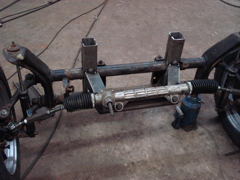

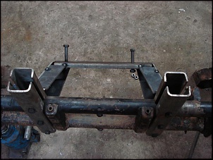

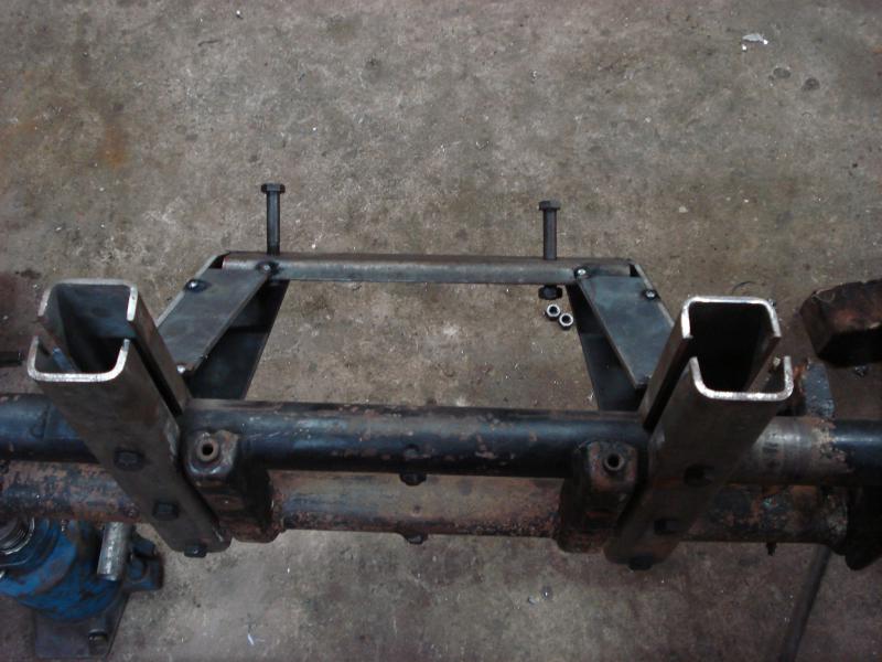

    Oi, meu nome é Lucas, Lucas Fortes, me cadastrei hoje aqui no Fórum, gostaria de saber como prender toda a parte da Suspensão Dianteira do Fusca no bico da Gaiola como nessa foto...
    Já nem sei mais de que Tópico roubei essa foto uhsauhs....
    Alguém ai tem como tirar uma Foto bem de perto do suporte que junta a Suspensão Dianteira no bico da Gaiola?

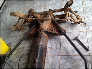

    Uma foto da Fusketa depenada... que foi comprada hoje mesmo para a fabricação da gaiola...

    Olá bom dia Lucas!Bem vindo ao fórum! tenho a satisfação de lhe dizer que esta foto aí é da minha gaiola, O "ALLIGATOR", vc conseguiu ela no meu tópico : Nova Variola Surgindo! Sua dúvida é: como prender o eixo dianteiro na estrutura? Primeiro devo te dizer que a minha gaiola não usou o tunel, toda a estrutura é tubular, veja comprei uma variant II, e só utilizei a suspensão traseira e o motor, o resto é tudo tubular...quem fez pra mim foi o excelente torneiro mecânico e meu parceiro André, portanto se deseja um serviço bem feito deve contratar um bom profissional ok! veja nas fotos... boa sorte na sua empreitada...
    Citação Postado originalmente por lfortes Ver Post
    Miniaturas de Anexos Miniaturas de Anexos -dsc04496.jpg   -dsc04512.jpg   -dsc04493.jpg

    e ai joy.... so uma duvida, a caixa de direçao que vc usou, e da fiat ?
    ou ford .
    Usuário Avatar de Jóy
    26/11/2010
    SÃO LOURENÇO DO OESTE/SC
    377
    E aí Marcos blz! é da Fiat, do modelo pálio, ficou ótima, bem leve de esterçar e vira bastante e é praticamente livre de manutenção...e ainda me custou uma micharia R$ 50,00.

    Á idéia é fazer um novo Assoalho bem forte, prende-lo no lugar do antigo(Original) do Fusca. e em cima fazer a gaiola...
    Mas fiz um desenho em cima de uma Foto da Fusketa(POIS ELE É 4 PESSOAS) de lado... e ficou grande d+ o comprimento da Gaiola.
    Vou ter que encurtar... Quanto encurto para 2 pessoas?

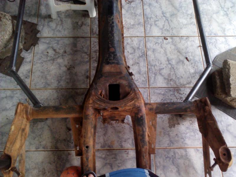

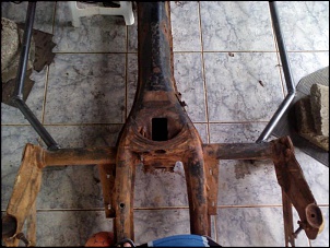

    O primeiro passo seria entao encurtar o chassis né, a galera costuma encurtar de 30 a 45cm...depois faz a parte de baixo...segue ae as fotos da q eu to fazendo, lembrando que nela nao encurtei o chassis...-img00037.jpg-img00040.jpg
    Ve com o Joy quanto ele encurtou e vai na mesma linha, a dele ta massa!
