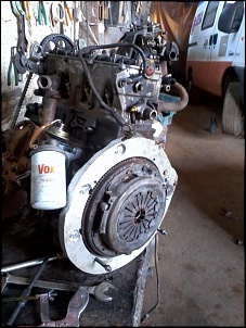

    Agora com coração novo, quasi andando falta pouco
    Miniaturas de Anexos Miniaturas de Anexos -foto0148.jpg   -foto0147.jpg   -foto0150.jpg
