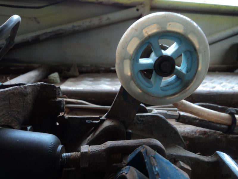

    OLÁ GALERA!!!!!!!!! APLIQUEI UMA SOLUÇÃO COM 3 B's NA MINHA MÁQUINA.... (bom, bonito e barato) ENCONTREI UMA MOCHILA COM RODINHAS (destas que as crianças usam pra ir pra escola) RETIREI A RODINHA E COLOQUEI NO LUGAR DO "CARRETEL" QUE VEM NO PEDAL DO VW... NO MEU CASO NÃO PRECISOU FURAR NEM ADAPTAR NADA.... SE NECESSÁRIO DEVE-SE AUMENTAR O TAMANHA DA FURAÇÃO OU COISA SIMPLES ASSIM....
