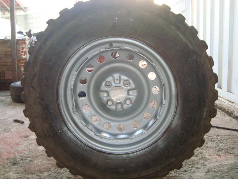

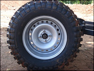

    Amigo eu tbm quebrei muita a cabeça com este negocio de roda... gastei pra caramba.... fui no ferro velho, comprei duas rodas aro 15 do gol G4 por 50pilas e paguei 100pilas pro torneiro virar pra mim... uma fabrica especializada em rodas me cobrou 320 pelo mesmo trabalho.... veja as fotos de como ficou a roda da Princesa... Espero ter ajudado!!!

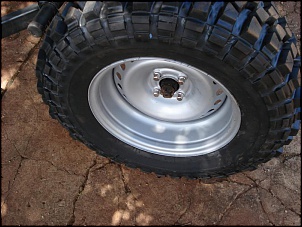

    Na minha gaiola peguei duas rodas de brasilia retirei o centro na lixadeira, e as rodas de s10 retirei na solda eletrica, alinhei no olhometro, pontilhei e coloque no eixo dianteiro de guia coloquei uma peça de ferro e ia dando umas mateladas para chegar no ponto certo, feito isso foi só soldar de acordo, e pronto esta fabricada a roda de baixo custo . kkkkkkk
    Gaiola se faz assim, na base do olhometro

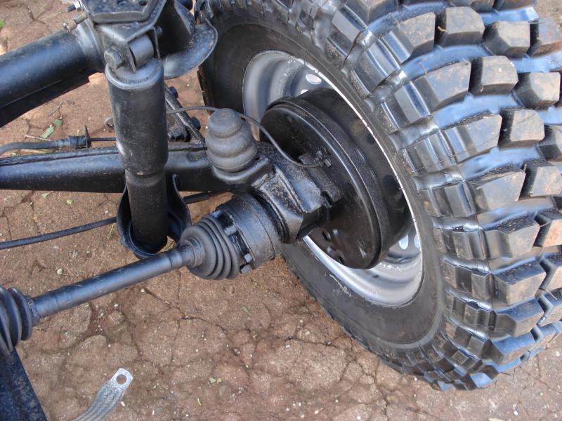

    cara é o seguinte, no meu caso eu desmontei uma variant II, as rodas traseiras são aro 14", fica muito baixa a suspenção, e a furação não é a mesma do fusca, é a furação do passat antigo, então para dar certo no cubo da VARIANT II uma roda aro 15", tive que comprar uma roda de astra 15" que a furação da certo no cubo, e trocar os parafusos por outros mais compridos...ficou ótimo, veja as fotos...más também depende do capricho do torneiro em virar a roda!!!
    Miniaturas de Anexos Miniaturas de Anexos -dsc04523.jpg   -dsc04530.jpg   -dsc04531.jpg
