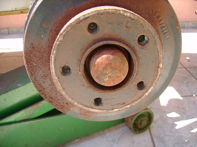

    boa noite, na minha gaiola o pneus esta encostando no facão, poderei cortalo ?
    Usuário Avatar de leobnaval
    03/06/2007
    Piracicaba/SP
    5,611
    Não poderá cortar o facão, a menos que você substitua todo sistema da susp.
    Nunca, o facão é indispensável para a suspensão do fusca, uma dica... inverta as rodas.... elas vão ficar largas (para fora do fusca) e não batera mais no facão, eu necessitei fazer essa inversão pelo motivo de instalar molas aspirais com a suspensão do fusca (FICOU MUITO BOM)... abraços
    25/08/2011
    21
    lucasfelline, se puder mandar fotos de sua gaiola com as rodas invertida seria melhor para mim enterder... abraços
    Você tem várias opções: Você usa uma Flange para distanciar as rodas da gaiola (não sei se é recomendável para trilhas http://produto.mercadolivre.com.br/M...a-hoodride-_JM).
    Vire a roda deixando o off-set para dentro ai é só colocar parafusos mais compridos "Eu particularmente não gosto assim"; Ou
    Leve sua roda a um torneiro e peça para virar o off-set.

    Citação Postado originalmente por leogga Ver Post
    boa noite, na minha gaiola o pneu-imagem-070.jpgs esta encostando no facão, poderei cortalo ?
    Olá, vc mandar fazer no torno os espaçadores com aço 1045 como eu fiz, olha as fotos....abraço.-imagem-067.jpg

    Velho mal ai por não ter respondido antes, se quiser eu bato as fotos dela, mas creio que para seu caso é vantagem fazer apenas os espaçadores, na minha gaiola o pneu traseiro fica mais pra fora que o dianteiro... se quiser as fotos eu mando só avisa dps
