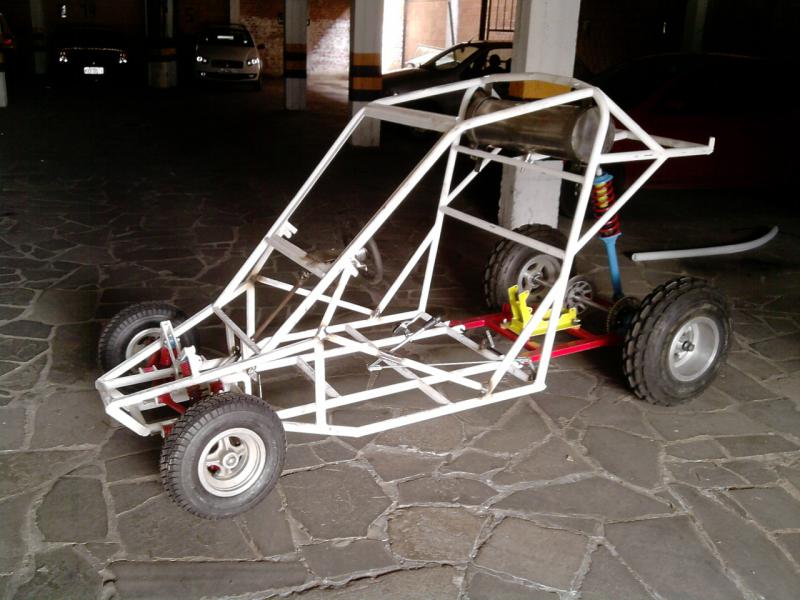

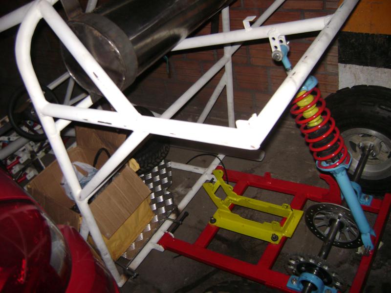

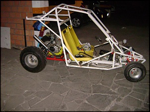

    Olha velinho tô na finaleira com meu kart...motor strada 200 160 kilos relação peso/potência: 1,25 19 cv para dois lugares eu e meu filho...uma cg leva duas pessoas de +-80 kilos e pesa 120 e 13cv...então dá pra andar tranquilo..no meu roda 10 tras e 8 frente..e amortecedor de ford KA tras e cg frente
    Miniaturas de Anexos Miniaturas de Anexos kart cross, ou gaiola ?-dsc07582.jpg   kart cross, ou gaiola ?-dsc07562.jpg   kart cross, ou gaiola ?-p190611_12.58.jpg
