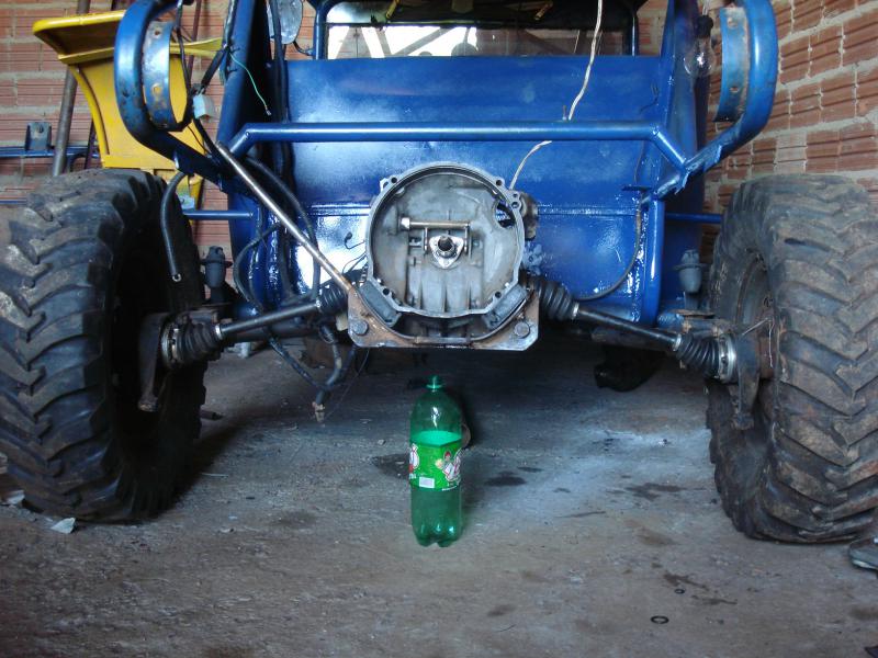

o resto vou fazer como voce limpar o eixo trazeiro inteiro e fazer inteira tubular .

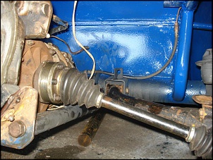

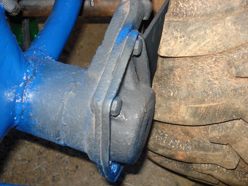

o unico problema que estou tendo é assim , pelo que entendi o cara que vai fazer pra mim esta com medo de fazer de tubo e quebrar entende , voce poderia por favor me enviar so umas fotos de como voce fez a "saida dos tubos" do eixo trazeiro e como montou a esses tubos no eixo dianteiro , vc soldou direto na suspençao dianteira ou como fez ?
bruno muito obrigado mesmo cara , esta ajudando muito , pois os caras que tem gaiola aonde aondo , tudo é ou chassis de fusca mesmo ou feita de chapa u , i eu estou querendo correr de peso na gaiola , estou montando o mais leve possivel , e para nao ter dor de cabeça estou pesquisando ao maximo .
a altura da sua ficou do jeito que quero a minha , vou usar novamente 2 tork 31x10,5x15 ja comprei zero e nao troco eles por pneus nenhum .
