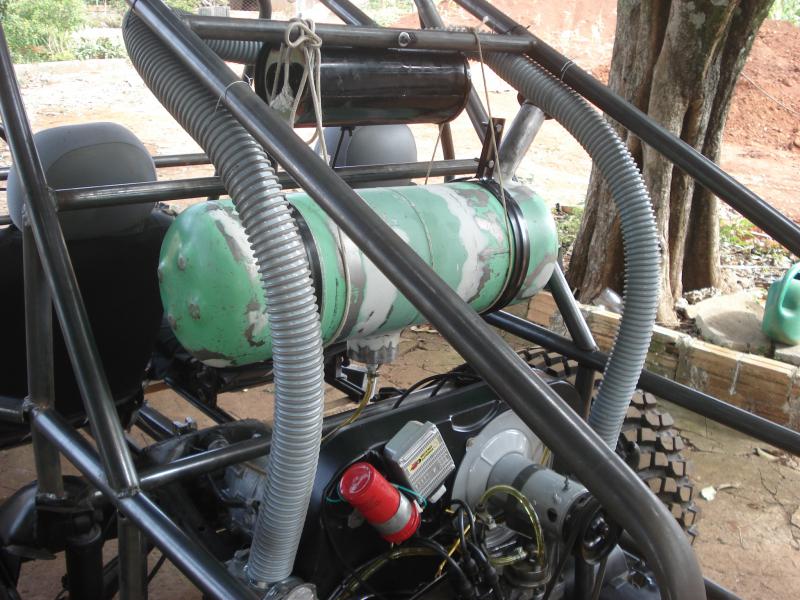

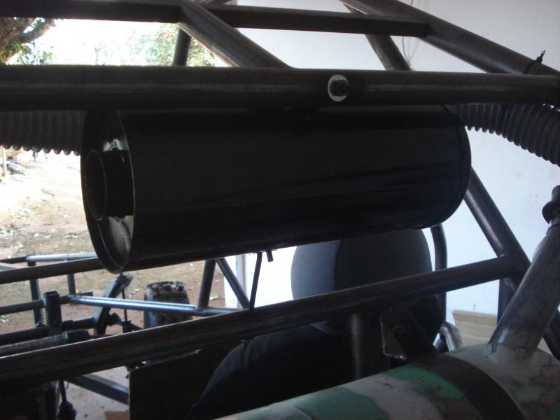

    Aí! tambem vou responder a este tópico, com a experiencia que tenho em minha gaiola, vejam na foto que estou usando o filtro do corcel I, em um lugar bem alto e protegido da lama, quanto ao pó ele tem um elemento do filtro de papel dentro, ñ entra nada de sujeira...quanto aos peneus vou usar os Vj 900(recapes), sei q ñ são os melhores, mas agora q comprei vou ter q usa-los até o fim...

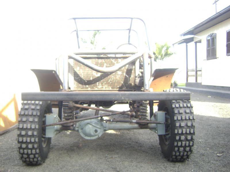

    tbm tenho esse modelo na traseira da minha, 235 75 15 nunca fiuqei atolado por falta de pneu, só por altura, é so quando sai do barro ,sai pisando pra limpa um poco pro proximo.

    Duvida sobre Filtro de ar e Pneu-dsc05410.jpgeu tambem comprei 4 desses para colocar na minha que estou fazendo ,235/75/15

    Na minha gaiola tem o filtro de ar da kombi e ficou bom .
