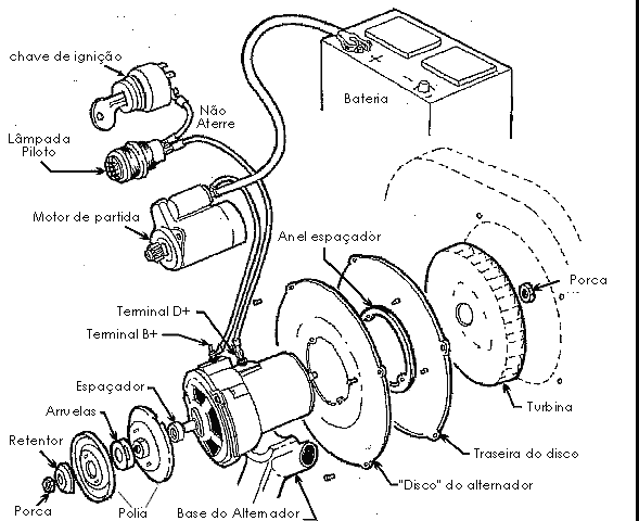

    Os seis terminais de uma unidade de ignição eletrônica transistorizada estão ligados conforme o esquema abaixo:
    As ligações seguem abaixo:
    Terminal 1 - Distribuidor + (Verde)
    Terminal 2 - Distribuidor - (Marrom)
    Terminal 3 - Contagiros (Opcional)
    Terminal 4 - Chave de Ignição e Positivo da Bobina pelo Fio Resistivo
    Terminal 5 - Terra (Massa)
    Terminal 6 - Negativo da bobina
    (ver foto do esquema)
    um cabo para alimentar o painel.( vai fornecer energia pós chave para a bobina, a caixinha da ignição, para o botão da partida, e para a chave do farol, lanterna e luz de freio.
    uma chave geral que deve ser ligada no aterramento da bateria com o chassi.
    uma dica: se pretende fazer trilhas a noite, coloque uma lampada interna. vale a pena e não fica caro.
    Miniaturas de Anexos Miniaturas de Anexos -esquema-de-ligacao-ignicao-eletronica.jpg

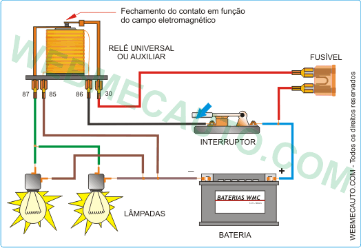

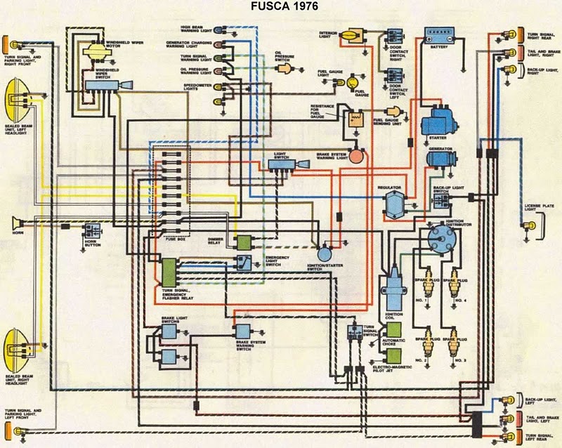

    Segue alguns esquema para te ajudar eu achei fácil de fazer
    Miniaturas de Anexos Miniaturas de Anexos -alternador.gif   -rele-auxiliar.gif   -esquema_tl.jpg   -esquema76.jpg
