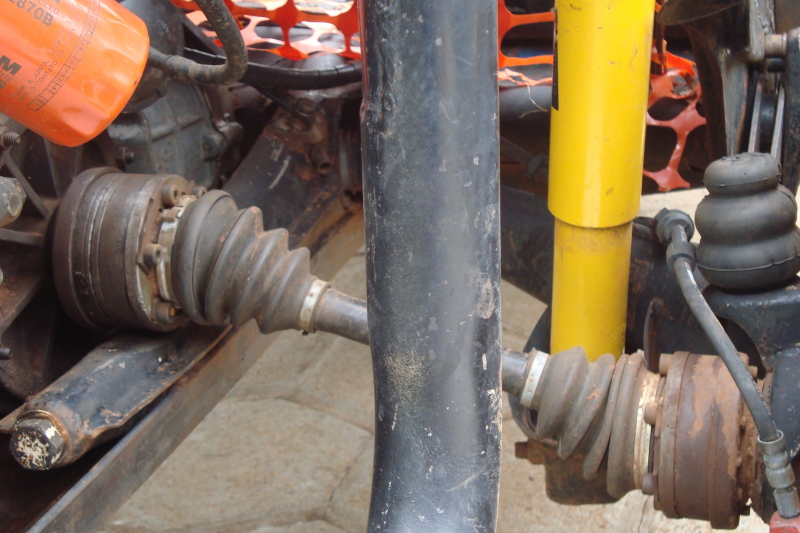

    Tem uns eixos cardã que não são muito forte!Anexo 296724

    Amigo, pode esquecer de soldar, vai quebrar sempre. Acho melhor você procurar as astes mais longas tipo as da Kombi ou usar mais uma deslizante de homocinética.
    Eu uso junto a tulipa da caixa uma inteira em um lado e outra pela metade do outro, pois desconfio que minha gaiola estaja meio torta, hehe. Mas é só ajustar e comprar os parafusos de aço de acordo com o comprimento que usar.Anexo 296767Anexo 296768Anexo 296769Anexo 296770
