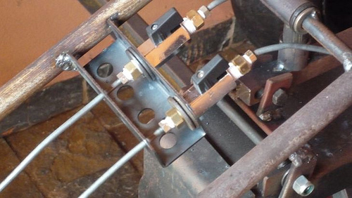

    Freio de mão hidraulico
    Citação Postado originalmente por caius J. A. D'Avila Ver Post
    Esta foto é aqui do forum e independente so teria que bolar uma maneira de travar a alavanca.-freios-20gaiola-2003.jpg
    A ideia é excelente, funciona como bloqueio em caso de atolamento, mas o freio de pé nao existe neste caso ?
    Para travar a alavanca é só tentar bolar um sistema de gatilho igual ao freio de mao do carro, é uma ideia nao sei se da certo...
    Boa semana
    Rogério
    É isso mesmo mas funciona o freio junto sim so não sei explicar,vou ver de quem é a viatura e pergunto.

    Mas nao é perigoso usar esse sistema hidraulico como freio de mao (estacionamento)?
    Pq a presao dentro do sistema tende a cair, claro que pode levar um certo tempo.
    com um registro de qualidade e mão de obra bem feito não vai perder pressão.
    Obrigado pelas explicacoes..
    Que tipo de registro se usa? alguem tem alguma sugestão? marca?
    procure em lojas especializadas em conexões hidraulicas e pneumaticas. Com certeza um bom vendedor saber lhe indicar uma boa marca
    Alguem sabe dizer quanmtas polegadas eh este registro?
    e pelo que vi, nem precisou adaptar os canos de freio.. usou só adaptadores..
