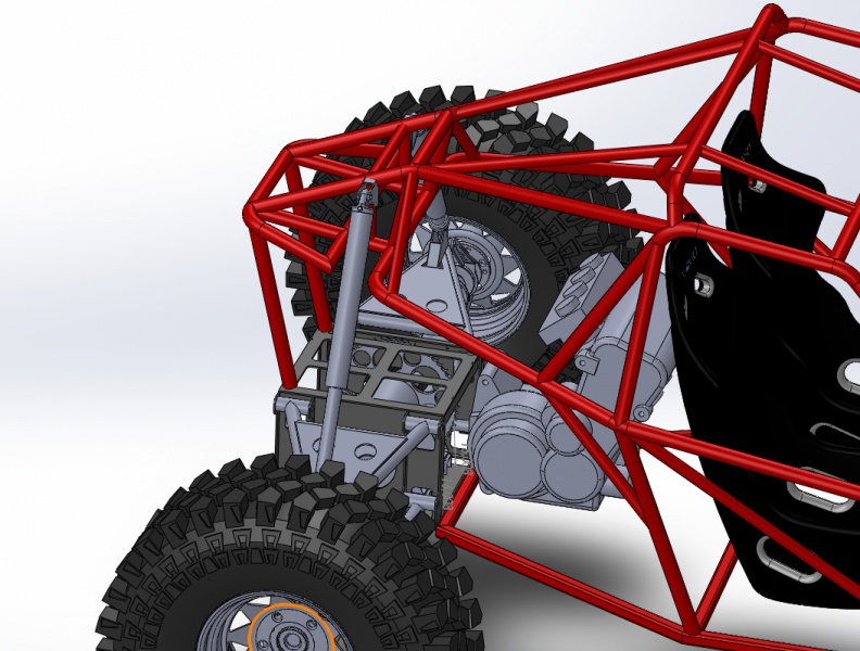

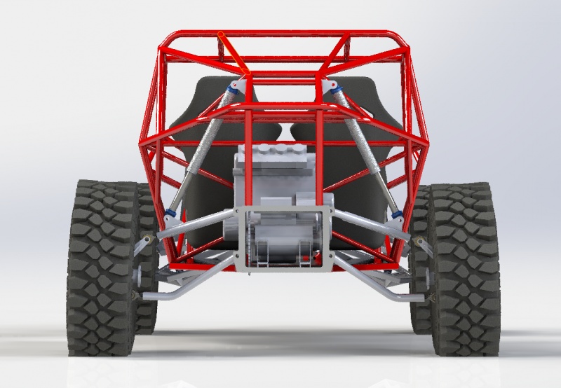

    Pretendes usar eixo rígido na traseira?
    Anexo 537697Anexo 537696
    Segue anexada a foto do projeto, esse é o fundo da gaiola, tá feito pra motor de moto, mas pretendo colocar um A.P ;)

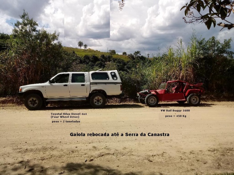

    Minha Gaiola VW 1600 (Colella) e relação coroa/pinhão 35x8. Ótima para trilhas e estradas de terra ou barro. Tem desempenho razoável na pista, mas para viagem longa é mais cômodo rebocá-la com qualquer caminhonete ou carro comum. Quem desejar fazer trilhas bravas pode montar a Gaiola mais alta usando suspensão IRS e homocinéticas na traseira e mangas de eixo sobrepostas na dianteira...mas custa algo mais$$$.
    Vão livre 18 cm. Bom desempenho na Serra da Canastra apesar da altura modesta. Tenho 72 e só faço trilhas leves, estradas vicinais da região serrana (Amparo e Serra Negra) e rodo pela cidade também. É um off-road maravilhoso, valor modesto, mecânica Fusca, manutenção fácil e barata. Pilotar uma Gaiola dá muita emoção. Na pista esta minha Gaiola vai bem até 80 Km/h e então o motor começa a berrar, pois a transmissão é um tanto reduzida e a direção fica super leve. Por isso não faço viagens longas com ela, mas como é emplacada e documentada corretamente eu coloco o towbar e reboco para onde desejar (pesa só 450 Kg). A Gaiola prioriza a força para desempenhar bem na terra e no barro. A velocidade na pista de asfalto fica sempre em segundo plano.
