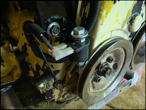

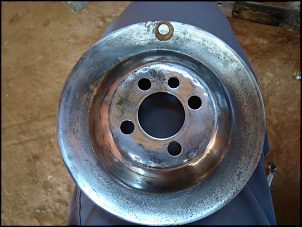

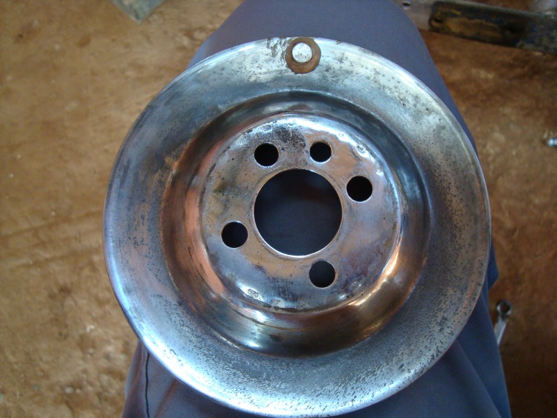

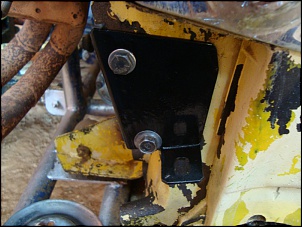

    Segue as fotos que comentei anteriormente da instalação do DIS na gaiola de um amigo meu que esta equipada com um motor AP 2.0 alcool..
    Motor que funciona embaixo da d'agua-dsc05870.jpgMotor que funciona embaixo da d'agua-dsc05867.jpgMotor que funciona embaixo da d'agua-dsc05868.jpgMotor que funciona embaixo da d'agua-dsc05871.jpg
    Com relação ao DIS, o Sérgio e a pessoa mais indicada para explicar, mas ai vai:
    • Imunidade a agua (acaba com o problema de molhar distribuidor) e o carro apagar
    • Reforçador de centelha (uma queima melhor do combustivel) trazendo melhor performance e economia de combustivel
    • Remapeamento de ignição: vc altera o ponto de ignição atraves do modulo do DIS
    Aqui tem varios videos com carros equipados com DIS Motor Spice - Equipamentos eletrônicos para motores de alta performance..........................turbo aspirado pista rua veneno envenenado aumento de potência potencia preparação motor arrancada rua pista rotação alto elevado giro desempenho tecnolo..

    Sergio, entendo o seu sentimento quando vc fala da realização em ver um projeto que funciona conforme o planejado, parabéns pelo seu projeto. Eu conheço este sentimento porque tenho duas Patentes de invenção...
    Vc poderia aproveitar a oportunidade para explicar como funciona o seu sistema para um AP injetado, usa 2 ou 4 bobinas do ignição? preço? tem ligação com o módulo original? por ex...

    DIS é o nome do produto de ummódulo eletrônico da Motor Spice que trata a questão da água vs. distribuidor, além de possuir outras funcionalidades. O nome DIS é em alusão a sigla bastante conhecida de "Distributorless Ignition System" (sistema de ignição sem distribuidor). Ou seja, o módulo DIS da Motor Spice faz com que o motor passe a contar com um "Distributorless Ignition System" no que tange à distribuição.
    Na prática, o módulo DIS, assim como o módulo DD, faz com que o motor deixe de ter problema com a água, no âmbito da ignição. Deve ser lembrado que outras parte do motor e/ou do veículo podem necessitar de preparação especial quando se pretende submeter o veículo a profundidades (muito) maiores. O snorkel é um dos itens mais conhecidos, mas pode não estar limitado a ele. Como normalmente o distribuidor está em um local bem mais baixo do que o ponto de captação de ar a ser aspirado pelo motor, normalmente o problema com água surge quando a água atinge o distribuidor. Quando distribuidor deixa de ser problema e submete-se o carro a águas mais fundas, o snorkel poderá ser uma necessidade inadiável, pois água aspirada pelo motor não significa apenas pará-lo, mas muito provavelmente DANIFICÁ-LO, devido ao conhecido fenômeno do "calço hidráulico" (que alguns chamam de "cálcio hidráulico" rsrsr). Como líquidos são incompressíveis (na prática, podem ser considerados como tal), quando o cilindro do motor encontra-se na fase de compressão, a força aplicada ao pistão para comprimir a mistura encontra uma barreira intransponível que é a massa de água aspirada (aleém de uma contribuição do ar também aspirado). Se ela for suficiente para impedir o movimento de aproximação do pistão, geralmente o motor perde a batalha e aí biela, virabrequim, aneis, junta e/ou outras coisas danificar-se-ão. Se o incauto tiver alguma sorte, a massa de água aspirada será pequena e haverá pouca energia acumulada no volante e, eventualmente, do veículo todo, de modo que não haverá força para vencer a dificuldade adicional para a compressão e o motor simplesmente parará antes que algum componente mecânico seja forçado. A água no cilindro poderá ser expulsa, retirando-se as velas e o sortudo poderá continuar a usar o motor. Não conte com a sorte! Assim, se houver pretensões aquáticas muito radicais, o próximo investimento deverá ser em um snorkel!
    Propeople:
    O DIS usar o sinal de um sensor especial (fornecido com o produto) e o do distribuidor. Já o DD somente usa o sinal de um sensor, apenas. Por gentileza, dê uma olhada na página de anunciante que citei acima.
    Rodrigo (rodrigo.hoffman):
    Obrigado pela iniciativa de colocar as fotos! A instalação ficou nota 10, como já era de se esperar depois de ver como você instalou o DIS no teu Jeep (aliás, como tudo o que já foi feito nele desde que ele quase "passou desta para uma melhor").
    Acho que você bem sintetizou os aspectos práticos mais relevantes. O módulo DIS ficou vinculado com o problema da água no distribuidor, o que não tem nada de errado nisso, porém esta associação parece que mascarou as outras características. Realmente, as primeiras versões do DIS limitavam-se, praticamente, a proporcionar a "imunidade à água", mas depois o aparelho foi ganhando outros recursos, especialmente o do remapeamento da ignição e da potência de centelha. Se considerarmos que em uma trilha, na maior parte do tempo, o veículo NÃO está dentro de um alagado (salvo aqueles que moram no Pantanal Matogrossense, por exemplo!), pensar no DIS apenas pela questão da água, poderia parecer um investimento pouco aproveitado. Justamente para dar valor ao produto quando o carro "está no seco" (ou não está dentro de um alagado), é que as características da potência da centelha e de remapeamento foram agregadas. Acho que um motor mais esperto não desagrada ninguém rsrsrrsr
    Flávio Cadore:
    Obrigado pela manifestação! É realmente uma satisfação ver os frutos de um desenvolvimento, ter um projeto realizado. Mais do que um investimento intelectual, técnico, financeiro, um projeto carrega também emoção! Tenho certeza de que você e outros que tiveram esta experiência sabem disso.
    O módulo DIS padrão usa uma bobina para cada dois cilindros. Existe versão com uma bobina para cada cilindro, seja com ou sem centelha perdida, mas esta versão é mais apropriada para motores (muito) modificados, podendo ser um investimento com pouco ou nenhum retorno em um motor original. Para motores originais, recomendo o DIS (ou DD) "normal", usando uma bobina para cada dois cilindros.
    Sim, como dito aciima, o módulo DIS usa o sinal oriundo do distribuidor.Só o DD dispensa o sistema de ignição original todo. Em termos de eficácia na questão da água e (novo) desempenho do motor, os dois são equivalentes.
